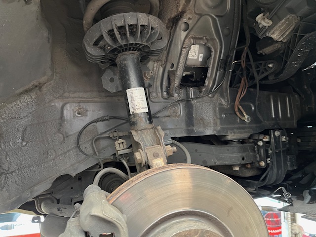

Dann werde ich mir mal den Sensor bestellel. Kann mir noch jemand sagen, wo das Kabel hingeht und der Stecker sitzt? Verschwindet unter der Radhausschale hinter dem Federbein.
Stecker ist hinter der Radhausschale.
Ist bißchen fummelig,geht aber.
Heutemorgen den ABS Sensor eingebaut. Weil die alte abgebrochen war und auch nicht mit einfachen Tricks (ausbohren, schraube rein, ziehen) rauskam, habe Ich den 'Wheel Knuckle" (teil zwischen Rad und Stossdämpfer) ausgebaut um an die innenseite das Sensorteil zu erweiteren. Selbstverständlich ging das alles nicht so einfach los wie Mann das auf Youtube sieht! Das losen der Antriebswelle hatte ein schwere Hammer nötig und Ich war froh das Ich eine Brücke und Drückluft zur verfügung hatte.
Die ABS stecker ist hinter der Radhausschale. Die muss (oder so hab Ich's gemacht) ganz gelöscht werden um vernunftig and die ABS stecker zu kommen. Ist mit plastik auszieh klips (7)? und ein paar (6?) nutten befestigt.
Jedenfalls sind die Fehlermeldungen weg! ABS, ESP, Distronic, HOLD, usw geht wieder!
Leider ist der nächste fehler schon da: AdBlue Störung - siehe Betriebsanleitung ! (im BA steht gar nichts)
https://i.postimg.cc/63h48G7b/IMG-1353.jpg
