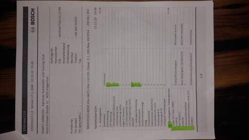

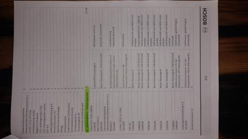

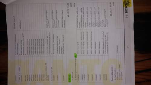

Heute Abend mal mit Heißluftföhn Vorsichtig ESP Steuergerät "vorgewärmt" etwa 3 bis 4min hat nichts geholfen. Mercedes Fachwerkatt konnte keine plausiblen Fehler beim Auslesen finden. Steckverbindungen und Sensoren wurden optisch geprüft - keine Auffälligkeiten. Software des ESP Steuergeräts wurde auch neu aufgespielt. Nun wird "Zentrale" kontaktiert... aber bisher nichts nehr gehört.
Aktuell noch bei Öamtc Fehler auslesen lesen. Hänge den Bericht an.

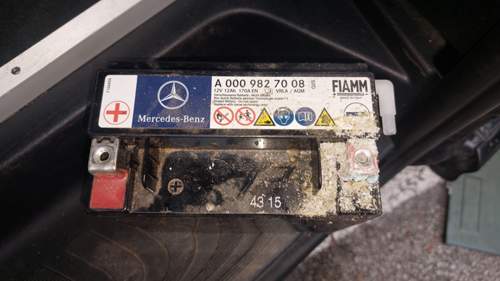

Es gibt einen kurzen deutlichen Spannungsabfall der mit Voltmeter bei ~ 11V im Moment des kurzen Aussetzers des Motors messbar ist. Dies alles mit heute neu verbauter Stützbatterie (Alte war am Minuspol schon sehr oxidiert; Hoffnung war das dies der Fehler ist; war aber nicht der Fall) und neuer Starterbatterie. Jemand eine Ahnung was einen Spannungsabfall - der ja dann alle Fehler der Steuergeräte auslöst - verursachen kann? Sobald Wassertemperatur von 60°C erreicht ist (Motor also etwas warm gefahren) tritt der Fehler trotz Minusgrade nicht mehr auf. Wenn man höhertourig fährt tritt der Fehler ebenso erstmal nicht auf, sobald man dann wieder in niedrigen Drehzahlbereich ist (unter 2000rpm) kommt der Aussetzer. Haben auch noch probiert Sicherung des 200A PTC Zuheizer (F21 Sicherungskastenbeifahrer) zu ziehen/Kabel abgeschraubt - Fehler ist aber trotzdem gekommen. Haben alle vier Klemme15Relais ("ZündungEin"😉 optisch kontrollliert.

Leider hat das Wechseln des Lichtmaschinenreglers nicht das Problem gelöst. Solange nicht 60°C Wassertemperatur erreicht sind oder es wärmer als 3°C Außentemperatur hat, gibt es einen Kurzschluss / sehr kurzen Spannungsausfall in der gesamten Elektronik.
Fahrzeug stirbt dann nach ca.30sec ab, nach Neustart alles normal ohne Meldung ... dies wiederholt sich nun im Winter ein paar mal bis er EXAKT 60°C erreicht hat, dann alles ohne Probleme; unabhängig von starken Verbrauchern wie PTC Zuheizer oder HeckscheibenHeizung. (Fehlerprotokoll zeigt halt alle Folgefehler "CAN Signal missing" der verschiedenen Steuergeräte, die kurz keinen Strom hatten)

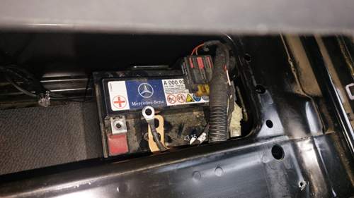

Habe tatsächlich die LiMa noch mit originalen Regel (ca.100.000km runter) im ausgebauten Zustand testen lassen. Alles okay; trotzdem sicherheitshalber den Regler getauscht. Natürlich richtig das bei einem Kurzschluss eines Bauteils Sicherung oder zumindest entsprechende Fehlercode kommen müsste. Hatte ja auch kleine Stützbatterie getauscht, die auf Minuspol schon etwas ausgelaufen war. Dadurch war Massekabel (unterhalb zu Karosserie hin) oxidiert. Haben dieses dann mit neuen Kabelschuh versehen.
Wisst ihr ob man das korrekte "Einsetzen" ins System der Stützbatterie prüfen kann? Vlt. geschieht dies nicht korrekt. (Das sie geladen wird konnten wir mit Voltmeter nachvollziehen)
Muss man die Stützbatterie explizit Softwareseitig anlernen?

Welches Massekabel?
Massekabel der Stützbatterie unter Beifahrersitz
Batterie & Kabelschuh wurden ersetzt
