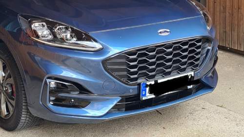

@Ben-LDK schrieb am 7. Januar 2023 um 14:07:13 Uhr:
Das Kennzeichen hängt auf jeden Fall viel zu tief, das überdeckt den Radarsensor ja ungefähr zur Hälfte. Bei mir ist es so angebracht, daß die Unterkannte des Kennzeichenträgers überhalb des Sensors liegt und das Kennzeichen deutlich über den darüber befindlichen Waben des Kühllufteinlasses liegt.
So habe ich es zuletzt auch bei anderen Kugas auf der Straße festgestellt. Dass die Waben teilweise durch das Kennzeichen etwas verdeckt sind.
Was mich aber wundert: an den Ecken sind Aussparungen für das Kennzeichen. Man könnte meinen, das ist richtig so.
Also da kannst du Deinen Händler aber mal echt gratulieren.... Das hat es aber echt ohne jeglichen Verstand angebracht.
Man sieht ja auch auf deinem 2. Bild, das die Aussparung höhet geht als dein Kennzeichen angebracht ist. Da durfte wohl der Azubi mal etwas montieren....
Und wenn das Kennzeichen richtig montiert ist, wirst auch du sofort den Radar Sensor erkennen und denken..."wie kann man so unfähig sein"
Ist so sinnvoll, wie ein Bild vor dem Rückspiegel kleben und dich wundern warum man nicht sieht was hinten passiert.
Wenn der Termin nur deswegen ist.
Nimm das Nummernschild raus. Dann Schraub vom Kennzeichenhalter die 2 Schrauben raus. Und schraub den Halter wieder so hoch wie möglich neu an. Normalerweise sind in diesem halten so viele Löchern vorbereitet, dass Du da bestimmt 2 passende Löcher findest.
Kennzeichen wieder rein und fertig. Was willst du da 10 Tage noch warten und extra da hinfahren.
Wenn du das nicht selber machst, darf die Reparatur max. 5 Minuten dauern und direkt auf dem Parkplatz erledigt werden. Also das sollte der Werkstattleiter aber innerhalb von 10sek checken, was da schief gelaufen ist.
Da war echte Fachkompetenz am Werk. Da fragt man sich manchmal, wofür man 100€ und mehr die Stunde zahlen soll? Dass der Halter den Sensor verdeckt, muss doch auf den ersten Blick auffallen!

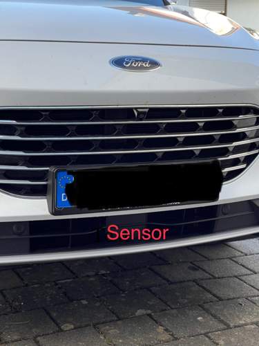

Das sieht bei meinem Titanium (und bei jedem anderen auch) ganz genau so aus, ist genau so montiert, mit dem Original Ford Kennzeichen-Halter - und, bei mir jedenfalls, ohne Probleme mit dem Pre Collision Assist.
Der Kennzeichen-Halter könnte auch gar nicht anders montiert werden.
Was manchen hier vielleicht als außergewöhnlich auffällt, ist der ganz normale Unterschied zum Frontgrill des ST und des Vignale.
Beim Titanium steht der Grill nicht unwesentlich tiefer. Das Nummernschild hat ohne den Kennzeichen-Halter zudem keine ebene Anlagefläche an der Front des Titanium. Ich wollte es bei Abholung anders haben, weil es mir optisch nicht gefiel, geht aber nicht.
Der Kennzeichen-Halter ist richtig montiert, soweit auf der Abbildung zu sehen.
Die Probleme müssen definitiv eine (zumindest zusätzliche) andere Ursache haben.
Hast du auch das richtige Bild angeschaut? Das Kennzeichen ist viel zu tief montiert und verdeckt das Radar.
Das sehe ich auch so. Man kann es auch erkennen, die Aussparungen dafür sind viel weiter oben.

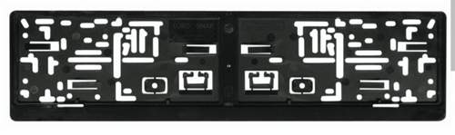

Also das ist wirklich sehr einfach.
Das schwierigste ist es das Kennzeichen raus zu bekommen.
Auf deinem Bild kann man leider nicht sehen, wie das bei dem Halter geht.
Aber das bekommt man mit etwas Geduld hin.
So sehen die meisten Halter aus. Wie du Siehst sind da Unmengen an Löchern die zum Befestigen genutzt werden können. Ich gehe davon aus, das dein Halter die Schrauben sehr weit oben angesetzt hat.
Rausschrauben, höher ansetzen, festschrauben, fertig. Da kannst du nix kaputt machen.
