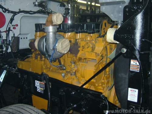

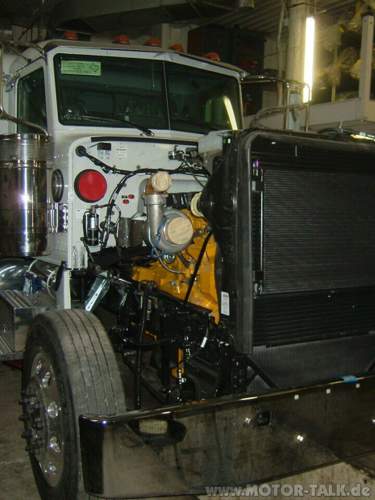

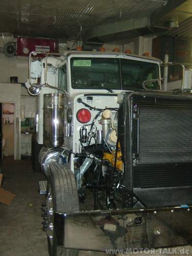

Hier hast du deine twin turbos
CAT C15 und C18 Acert Serie
Die single Turbos haben aber mehr dampf und brauchen weniger Diesel.
http://www.cat.com/cda/layout?m=415325&x=7
Wir haben 6 Petes mit C18 Motoren, die auf 850HP 4000NM /1000HP 4600NM stehen.
Die ziehen ~80 tons 770miles in 11Std. Immer schon rollen lassen.
Peterbilt verbaut seit 2008 keine grossen Catarpillar Motoren in den Fahrzeugen, daher bauen wir die Trucks eben selber. Wit haben noch 10 C18 Motoren und einige C15.😁
Was sollen wir mit den Nahmaschinchen Motoren, die nicht mal richtig frei Durchatmen konnen.😉
Classic Pete und single turbo Cat -wenig Dieselverbrauch und reichlich dampf unter der Haube C15 ~700HP. 18 speed Fuller 3,23 Ratio 12x24,5 Bereifung

Truck-020212-006
Truck-020212-005
Truck-020212-004
Rüdiger, hast Du Deine OLD LADY nackig gemacht? 😉
