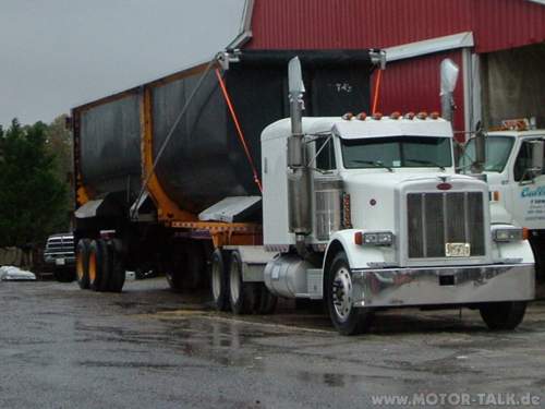

Die Old lady wurde ende October neu Lackiert. Danach direct nach NJ um Material -Planen und generatoren- zu einem Bekannten zu bringen. Der hatte nasse Fusse bekommen von Sandy. Momentan ziehe ich einen Monstar Trailer.
Ich kann doch durch die kurze Haube nur den Micky Mous Motor haben 3406C.
Momentan habe ich 580HP auf den drives.
Gerade gut eingefahren mit 1,71 million miles
13 Gang Fuller, twin disk clutch 15,5Zoll, Eaton Drives
der Truck im Shop ist ein Glider Kit. Komplett ohne Motor und Getriebe. 2013 Auto mit 2001er Motor. Die Motoren waren die besten. power/ dieselverbrauch.
Rudiger
