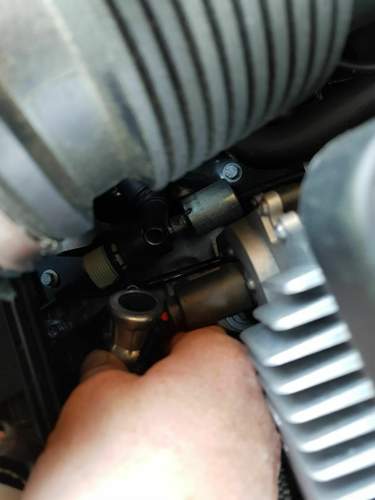

Im September, auf der ersten großen Ausfahrt von Hamburg nach Kroatien, ca. bei Kilometerstand 5000 trat so ziemlich genau das benannte Problem auf.
Zufällig hatte ich genau in dem Moment das Fenster offen. Es gab ein lautes 'platzen' und dann Zischen. Eindeutig vom Thema Luft. Sofort angehalten, Reifen und Luftfahrwerk geprüft, nix gefunden. Keine Fehlermeldung im Display. Zischen war wieder weg. Klar war er danach etwas zäh im Antritt, fuhr aber sonst normal weiter.
Bei nächsten Stop mal genauer geschaut und siehe da, im Motorraum habe ich eine abgerissene Leitung entdeckt.
Ab zum Freundlichen, dem Meister war das Thema bekannt. Seinem Knecht auch, der gleich freundlich 'das kennen wir schon, das Problem gibts aber nicht mehr beim neuen MJ, da wurde ein anderer Schlauch und Halter verbaut' - ich dann 'das ist schon ein MJ 18' Modell :-) -> Das Gesicht von dem war unbezahlbar!!!
Der Schlauch gehört zum PowerPulse System. Dieses System bläst dem Turbo mit ca. 2bar an um das Turboloch zu überbrücken.
Naja, Schlauch gewechselt, 2 Tage später konnte ich den Wagen wieder mitnehmen. Alles gut.
Nun aber vor 2 Wochen bei 11.000km die nächste Aktion:
Ich nur kurz zum Einkaufen gefahren, beim Aussteigen habe ich einen übelsten Gestank im vorderen Fahrzeugbereich wahrgenommen (wie abgebranntes Feuerwerk). Komisch.
Ich wieder unter die Haube geschaut und siehe da (siehe Foto), WIEDER ist die PowerPulse Leitung abgerissen. Auto hat danach wieder deutlich an Spritzigkeit verloren, aber wieder keine Fehlermeldung im Display.
Ab zum Freundlichen und schon beginnt das Spiel wieder von Neuem. Der Meister war auch entsetzt, aber was soll er machen, also wieder ein neues Teil rein - fertig.
So langsam bin ich echt genervt. Ich kann doch nicht alle 5000km so eine Scheiße reparieren lassen!!!
Ich verstehe nicht, wie man so einem Mist verbauen kann. Einen Gummischlauch auf einen Kunststoffnippel Quetschen, das kann doch nicht halten. Auch wenn da nur 2 bar Druck drauf sein sollen!
Ich würde gerne mal wissen, wie viele von Euch mit dem MJ'18 auch solche Probleme haben?
Schaut doch alle mal bei Euch unter die Haube!
Wenn Ihr vor dem Auto steht, einmal rechts vom Motor, hinter den Luftfilterkasten schauen. Da reißt der Schlingel immer ab.
Es gibt keine Meldung im Display, aber im Fehlerspeicher gibt es einen kleinen Eintrag. Sonst werdet Ihr nix davon mitbekommen, außer dass es ein Turboloch beim Anfahren gibt, bzw. das Auto etwas träge im Antritt ist.
Nach dem Einbau von dem Schlauch, merkt Ihr erst was Euch gefehlt hat! :-)

Gestern auf der Autobahn. Rückfahrt aus dem Skiurlaub, volles Auto, Dachbox etc. Plötzlich ein Plopp, dann Zischen und kleine Wolke vorne links. Es gab keine Fehlermeldung etc. Mit viel Interpretation vielleicht etwas Leistungsverlust beim beschleunigen. Beim halt an der nächsten Raststätte hat man dann deutlich den abgeplatzten Schlauch gesehen. Liess sich dank eurer Bilder gut identifizieren. Mal sehen was der Händler morgen sagt. Muß eh hin und die dachbox zurück geben.
Konntest Du ihn den wieder befestigen oder bist Du so weitergefahren? Schädlich ist das Fehlen des Schlauchs ja zumindest nicht, denke ich.
Weiterfahren war kein Problem. Hatten ja noch 600km vor uns. Ich könnte auch nicht wirklich sagen, dass ein leistungsloch spürbar war.

Der Schlauch selbst fliegt auch nicht von der Anschluss-Muffe ab, sondern ein Hartplastikteil, das in den Schlauch eingequetscht ist. Wenn man das ganze noch mit einer Schlauchschelle umfassen würde, dann würde das Hartplastikteil gesprengt, ganz abgesehen vom Garantieverlust

Wohl nicht, aber eine verbesserte Version des Schlauchs. Wurde bei mir neulich mitgemacht, weil meiner nicht mehr ganz fest saß.
