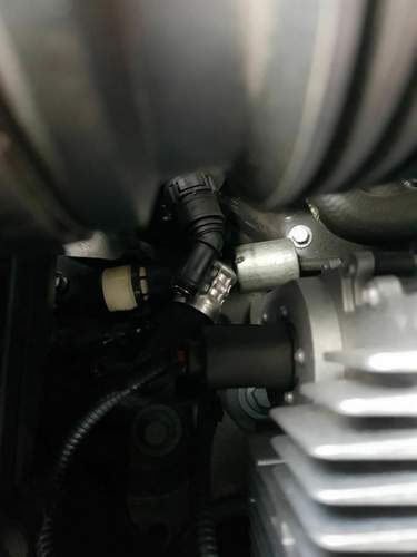

Bei nächsten Stop mal genauer geschaut und siehe da, im Motorraum habe ich eine abgerissene Leitung entdeckt.
Ab zum Freundlichen, dem Meister war das Thema bekannt. Seinem Knecht auch, der gleich freundlich 'das kennen wir schon, das Problem gibts aber nicht mehr beim neuen MJ, da wurde ein anderer Schlauch und Halter verbaut' - ich dann 'das ist schon ein MJ 18' Modell :-) -> Das Gesicht von dem war unbezahlbar!!!
Der Schlauch gehört zum PowerPulse System. Dieses System bläst dem Turbo mit ca. 2bar an um das Turboloch zu überbrücken.
Naja, Schlauch gewechselt, 2 Tage später konnte ich den Wagen wieder mitnehmen. Alles gut.
Nun aber vor 2 Wochen bei 11.000km die nächste Aktion:
Ich nur kurz zum Einkaufen gefahren, beim Aussteigen habe ich einen übelsten Gestank im vorderen Fahrzeugbereich wahrgenommen (wie abgebranntes Feuerwerk). Komisch.

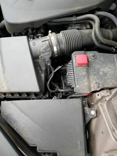

Ich wieder unter die Haube geschaut und siehe da (siehe Foto), WIEDER ist die PowerPulse Leitung abgerissen. Auto hat danach wieder deutlich an Spritzigkeit verloren, aber wieder keine Fehlermeldung im Display.
Ab zum Freundlichen und schon beginnt das Spiel wieder von Neuem. Der Meister war auch entsetzt, aber was soll er machen, also wieder ein neues Teil rein - fertig.

Wenn Ihr vor dem Auto steht, einmal rechts vom Motor, hinter den Luftfilterkasten schauen. Da reißt der Schlingel immer ab.
Es gibt keine Meldung im Display, aber im Fehlerspeicher gibt es einen kleinen Eintrag. Sonst werdet Ihr nix davon mitbekommen, außer dass es ein Turboloch beim Anfahren gibt, bzw. das Auto etwas träge im Antritt ist.

Der Schlauch ist mit einer Muffe hydraulisch auf der Anschluss-Tülle verpresst. Laut meinem 🙂 sind 20 Bar auf dem "Kessel" 😰 Mit Schlauchschelle reparieren ist also nicht.

Hallo
Kann mir evtl. Einer von euch ein Bild aus dem Motorraum zeigen wo diese Schlauch vom powerpulse sitzt? Falls dieser abfliegt damit man das besser einsortieren kann was da grade weg geflogen ist
@nevs40 Wenn du nur eine und zwei Seiten (S. 6 & 7) in diesem Thread zurück blätterst, findest du die von dir gesuchten Fotos.
Hier noch einmal ein paar "brandaktuelle" Fotos 🙄
