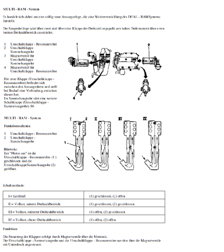

als allererstes schmeisst du alles was nach dem Luftfilterkasten kommt raus....dann mußt eigendlich nur
den Luftmengenmesser vor dem Resonator mit einbinden.....das geht alles noch mit den Originalen Schläuchen.
Dann schliesst rechts den Schlauch an der zum Leerlaufregler an der Ansaugbrücke geht. Für die 2 Schläuche/Rohre
die nun direkt vorn in die ansaugbrücke gehen mußt du Dir aber vorher 2x15cm Kühlerschlauch besorgen...mußt mal den Durchmesser vorher messen....glaub waren so um die 60mm. Den Unterdruckschlauch kürzt einfach ein bis zum nächsten Verteiler und klebst ihn zu, den Stecker bindest einfach irgendwo fest.
