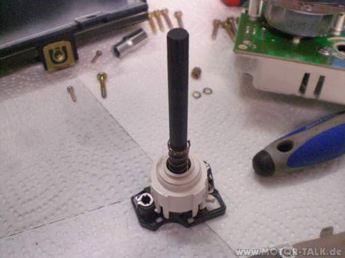

Der Poti hatte nur einen Wackler jez geht er garnicht mehr.
Brauch ich da nen komplettes KI oder kann man den wechseln? wenn ja wie?

Du kannst aber den Dimmer auch mal mit Kontaktspray (nicht WD 40 sondern kontakt 60) einsprühen und etwas einwirken lassen - bei mir hat dies gereicht und er geht Heute noch ohne Probleme.

Aber wie Metin schon sagte, ausbauen und mal mit einem Elektro-Kontakt-Spray leicht besüffeln - NICHT wieder einbauen, sondern nach einer Weile am Dimmer drehen und schauen obs funkt.
Wenn nicht - und wenn schon ausgebaut - einen Dimmer beim Schrotti besorgen - kostet ja bei euch nicht die Welt 😉
Neues KI ist meiner Meinung nach unnötig, ausser es brennt euch ab... 😁

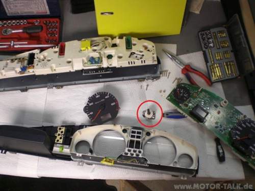

Bilder vergessen... 😁
Ki-ausbau
Ki-poti-mit-dreher
Potiplatz-von-vorne

bei mir ist das kunststoffteil dahinter direkt gebrochen....
wie baut man den dimmer aus.. hatte die zwei 5er?! (weis nichmehr) muttern gelöst aber nix passierte?

Drehzahlscheibe und Tempanzeige muss weg (gesteckt Bild 3) Muttern hinten lösen und dann den Poti vorsichtig rausdrehen, ich glaub jetzt mal zu sagen im Uhrzeigersinn...oder war der doch gesteckt, sry...

Soweit ich mich noch erinnern kann, war der nur gesteckt - ist aber schon ne weile her.

Du hast nen zerschossenen Poti.....!!!!!!!
Ist aufm Bild 2 (weiter oben gepostet) gut zu sehen...
Du kannst da nix reparieren, nur austauschen und gut.
Ist schon klar, dass die Uhreinstellung da mithängt, die geht aber dann auch wieder.
Also, geh zum Schrotti (habst ja eh mehr als Sand am Meer davon) und schau dich um ein KI ausm A6er um und zwar ausm Bj. 1994 - 1997....
