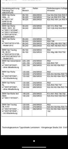

@GTS_Tarik schrieb am 8. Juni 2021 um 15:24:47 Uhr:
Auf den Bildern ist keine KBA Nummer zu sehen, somit schon mal keine ABE, wenn überhaupt dann teile Gutachten, lass dir das Gutachten zukommen und schau ob dein Fahrzeug aufgeführt ist, wenn alles passt, richtige Reifen drauf und eintragen lassen
Ich tippe auf Nachbau Felgen
Sind bestimmt als Design Felgen gekennzeichnet
Das hier hat mir der Verkäufer geschickt. Aber verstehen, tue ich da nix :D
Wäre super wenn mir da jemand Weiterhelfen könnte.
Zu meinem Fahrzeug: F10, 520d, Ohne X-Drive und ohne Aktivlenkung.

Ja, die Felgen mit den richtigen Reifen sind geeignet für dein Auto.
Vorne 245 35 20 und hinten 275 30 20 oder 285 30 20 laut Gutachten

Danke! Also nur die Felgen mit den von dir genannten Reifen kaufen und dann zum tüv? Lg
Nein, wenn die in der COC (Konformitätserklärung) genannten Reifendimension mit der ABE (=Gutachten, Allgemeine Betriebserlaubnis) übereinstimmen, musst du nicht zum TÜV. Es reicht wenn du die ABE mitführst. Eine Eintragung in die Zulassungsbescheinigung ist meines Wissen in dem Fall nicht notwendig.
Das bedeutet: Rausgehen! Dranmontieren. Fertig. Nix Tüv.
@steffmaster78 schrieb am 9. Juni 2021 um 00:27:45 Uhr:
Er hat aber vermutlich keine ABE für die Felgen, oder! Daher Umweg über TÜV nehmen.
Das sind gefälschte Felgen mit einem Fake Gutachten
Lass die die erste Seite vom Gutachten komplett schicken

Ja genau und natürlich falls vorhanden RDKS Sensoren kaufen!
Wenn nicht, dann normale Ventile ohne RDKS
@Lupo16v schrieb am 9. Juni 2021 um 06:56:22 Uhr:
Wie kommst du darauf?
Das es keine original BMW Felgen ist klar, sind halt den Originalen nach empfunden im Design. Oder was meinst du damit?
Für den Preis werden immer wieder Nachbau Felgen angeboten.
Und die Gutachten sind in der Regel gefälscht.
Allein das der Anbieter keinen Hersteller benennt ist ein Indiz dafür.
Wenn er das komplette Gutachten zur Verfügung stellt dann kann ich es überprüfen

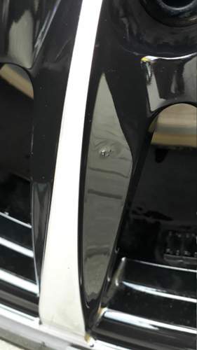

Servus.
Ich poste hier auch mal mein Problemchen rein, hab jetzt auf die schnelle keinen passenderen Thread gefunden.
Seit 3 Wochen hab ich nun meine neuen Felgen drauf, gestern nach der Waschstraße beim Trockenreiben fiel mir die im Bild gezeigte Macke auf. Ein Steinschlag dürfte das nicht sein, da es sich nach außen beult. Und da es Alufelgen sind, gehe ich mal davon aus, dass es kein Rost ist, so wie man es bei Autoblech kennt. Was meint ihr? Reklamieren? Oder fällt das unter "tolerierbarer Fertigungsfehler"?
Gruß, Avantix

Ich glaube nicht das es "Ausblühungen/Oxidation" vom Alu sind. Das sieht mehr nach Schutz während des Lackierens aus. Würde ich Reklamieren.....
