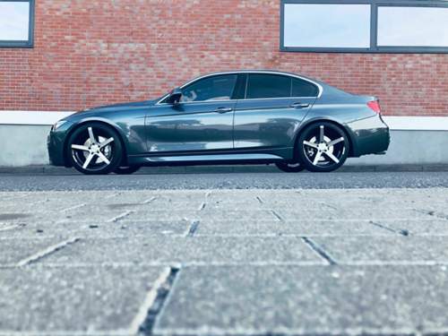

Z-Performance ZP06 - Phantom Black/Polish
(mit Eibach Pro-Kit Tieferlegungsfedern E10-20-031-01-22)

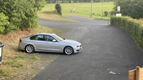

Mein Liebling mit den '' noch '' silbernen Styling m442

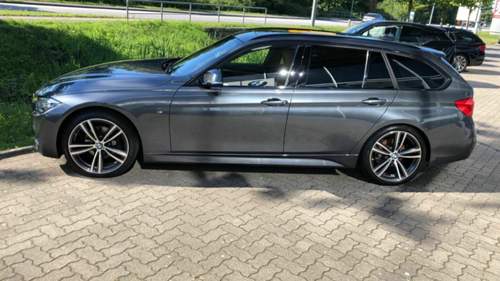

Mein neuer und überglücklich
@Prospecco schrieb am 13. Juni 2020 um 20:41:00 Uhr:
Hehe, netter Zufall.
Habe bei mir heut auch mal endlich wieder die Sommerräder aus dem Keller geholt.
340i Touring S-Drive mit ringsherum OZ Hyper GT HLT in 9.0x19 ET 40.
Reifen ringsherum sind 255/35/19.
Beste Grüße aus der Schweiz
Feiner Hobel, sieht optisch richtig gut aus! Welche Lackfarbe ist das?
Dürfte Mineralgrau Metallic sein.
Das Licht lässt es wie einen Matt Lack auf dem ersten Foto erscheinen, das täuscht.
@Italia 1976 schrieb am 2. August 2020 um 11:23:49 Uhr:
Sieht sehr schön aus.
Viel Freude mit dem Auto.
Mineralgrau mit Shadowline + M Paket.
Genau wie meiner.

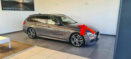

Mein "neuer". Denke die Felgen stehen dem Fahrzeug sehr gut

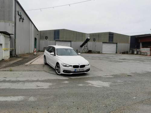

Mein neuer
Da wird noch einiges geändert 🙂 Freitag abgeholt.
Glückwunsch an die neuen Fahrzeugbesitzer! Allzeit gute Fahrt!
