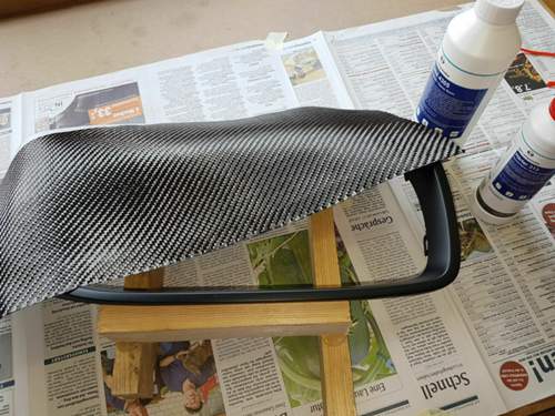

Projekt Nieren mit Carbon veredeln beginnt 😁
Dann lass später mal das Ergebnis sehen.
Passen die dann schon noch in die Front, da die Matte ja doch einiges an Material aufträgt ?
Grüße,
Speedy

Das sieht nach Dinoc CA-521 aus 😁
Viel Spaß dabei, ein Fön und Geduld sind Deine Stärken bei sowas. Falls Du damit nicht soviel Erfahrung hast, vermeide die Folie an engen Radien extrem zu stretchen, wenn der Rand unmittelbar angrenzt, dann sollte man die mit ein paar Tropfen Alleskleber punktuell fixieren.
Ich würde vorn anfangen und mich dann erst innen und dann außen durcharbeiten, sollte in einer Stunde erledigt sein.
Das ist keine Folie sondern Carbon Gewebe das ich versucht hab mit dem passenden Harz aufzuziehen 🙁
Die Betonung liegt auf VERSUCHT 🙁
Erster versuch gerade eben gescheitert...
Aber Dankeschön für die Tipps🙂
Ah, verstehe, hab ich auch schon versucht und es gelassen, der Aufwand rechtfertigt für mich in keinem Fall das Ergebnis.
Man erzielt sehr gute Ergebnisse, wenn man die Carbonmatten vorher im Backofen bei nicht mehr als 80°C anwärmt, das erspart Faserrisse und unschöne Stretchfalten.
Ich wage aber zu behaupten, daß Du aufgrund der Kernbeschaffenheit des Materials vielleicht innen grad noch rumkommst, aber außen wird es sich zu sehr dehnen und der Kunststoff der Niere kommt durch.
Weiterhin viel Erfolg.
