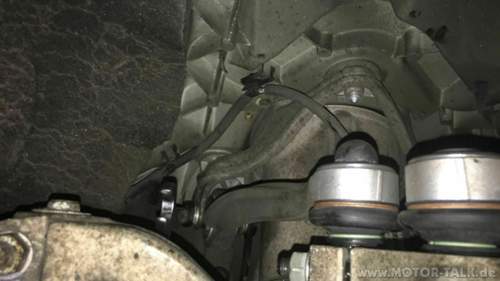

Auch TRW Lenker? 😁
Gehen die zum ersetzen in Eingebautem Zustand oder habt ihr das Dom oben gelöst?
Musst oben schon etwas ablassen. Soll Leute geben die die hintere Schraube so rausgewürgt haben...Aber wofür.
Einzig ärgerliche ist, die die damals das erste mal die Lenker gemacht haben, haben bei mir nen Gewinde von dem Bock vernichtet. Deswegen sitzt da bei mir ne längere Schraube+Mutter 😁
Also aufpassen das ist nur Alu, Schlagschrauber ist dort deplatziert beim anziehen.
