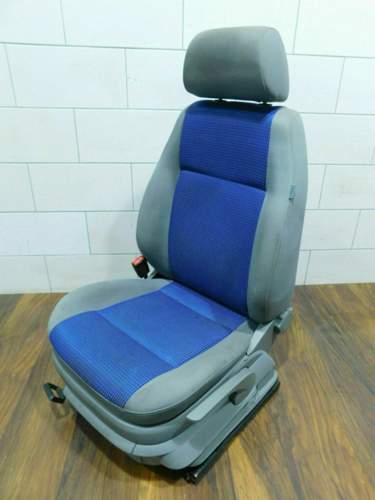

@der.md schrieb am 10. März 2021 um 11:12:07 Uhr:
Falls Du noch schöne Sitze mit blau-grauem Streifendekor inkl. Sitzkonsolen vom "Roncalli" benötigst: Ich habe da zufällig Fahrer- und Beifahrersitz übrig. 😎
Meinst du dieses Design?:
Dann hätte ich evtl. Interesse...
Caddy Sitz blau
Nein, beim Roncalli gab es blau-grau gestreifte.
gestreift (klick)
