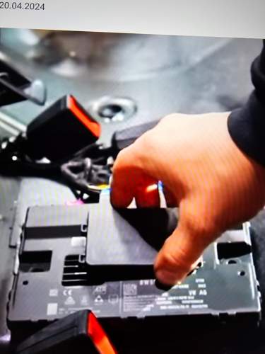

Kann mir jemand sagen wo die Batterie für den Notruf sitzt?
Oder wie wird das System versorgt?
Wann wird so etwas ausgetauscht?

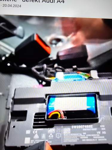

Neulich hat ein Fahrer eines anderen Herstellers ein Video ins Netz gestellt,
da hat man die gesamte Amatur vorne ausgebaut um an die kleine Batterie zu kommen.
Ergebnis mit allem 1200 €

Hmm ich glaube entweder unter dem Dachhimmel oder wie beim Q5fy unter der hinter Rückbank müsste die Batterie sein. Einfach bei Audi anrufen bekommst die schnellste antwort.

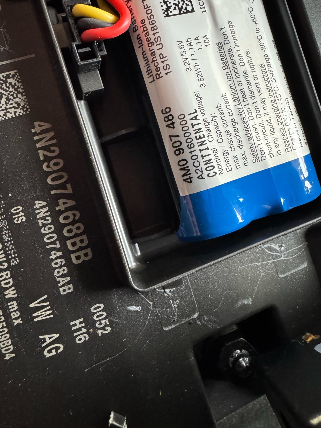

Die Batterie sitzt im Steuergerät unter der Rücksitzbank bei meinem A6: TeileNr bei mir wäre 4M0907486A
Habe ich zufällig im Netz gefunden

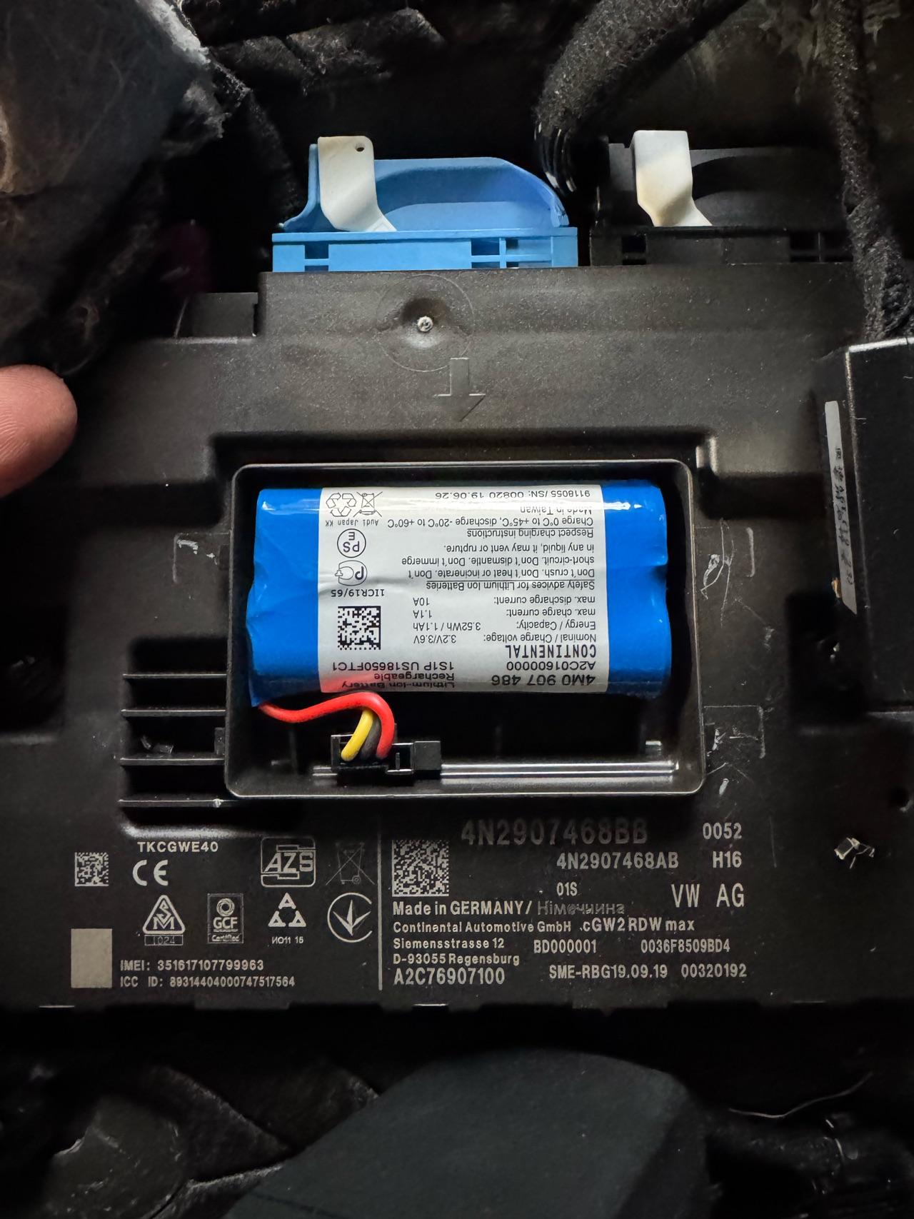

Wie versprochen hier die Bilder zur Batterie. Ist unter der Sitzbank mittig. Teilenummer auf dem Bild…
Danke für die Fotos, na wenigstens keine komplizierte Sache die man nur bei Audi bekommt
