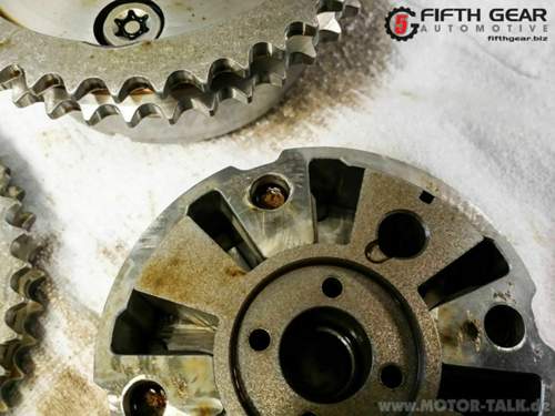

Aktuell gibt es ein Rückruf bezüglich Nockenwellenversteller in den USA und Canada. Reißende Aluminium Schrauben. Genau dein Fall. Porsche Aktion AH08
Porsche-v8-camshaft-sprocket
Fifth-gear-automotive-porsche-mechanics-in-lewisville-tx-75077-cayenne-panamera-camshaft-adjuster-bolt-broken-8

Nicht ganz. Der V8 im SUV hatte keine Aluschrauben. 😉
Weiß ich nicht mehr. Ist schon ewig her. So wie ich es geschrieben habe, scheint es aber eine belastbare Quelle gewesen zu sein.

Ich frage nur da In Amerika und Asien auch die Cayenne vom Rückruf betroffen waren. In den amerikanischen Foren schreiben die Leute auch über Aluschrauben im Cayenne. Über die europäischen Modelle ist leider nichts bekannt.
Weis jemand ob Porsche oder auch andere Motorinstandsetzer die Schrauben präventiv tauschen?

Nein, ich suche kein Nachfolger für den v6. Ich behalte meinen, habe ihn erst 1 Jahr. Mache mir halt bissl Sorgen um den Motor bezüglich Nockenwellen Schrauben und Kolbenkipper.
nur die v8 Motoren sind betroffen.
