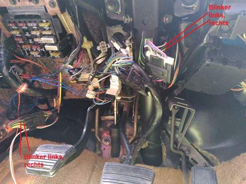

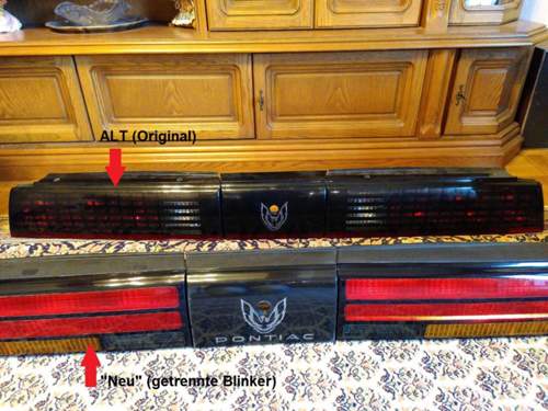

Bin gerade eben draufgekommen, dass bei mein Pontiac die Bremslichter + Blinker zusammen auf einer elektrischen Leitung hängen ... ich muss diese aber irgendwie "trennen", damit ich in Österreich die Zulassung dafür bekomme, auch musste ich die originalen Rücklichter (rote Blinker) gegen eine andere Version mit gelben Blinkerleuchten tauschen ... in Ö sind nur gelbe Blinker erlaubt.
Und eben jetzt das Problem, das Bremsleuchten + Blinker zusammen geschaltet sind :(
Habt ihr ne Idee, was ich da tun kann oder wie ich das optimal angehen soll, hilft ggf diese Elektronik dafür:
https://www.elektronikbox.de/shop/ruecklichtkonverter-rear-light-eu-cs
Bilder im Anhang (es verlaufen nur 5 Leitungen zu den Rücklichtern, wobei eine davon der GND ist):

Du kannst bei den vorderen Blinkern zusätzlich Leitungen anbringen und damit die hinteren Blinker separat vom Bremslicht betreiben.
FALLS die Kabelfarben wie bei den 91-93er GM B Bodies sind (Caprice, Roadmaster,...) dann sind die Kabel nach hinten: gelb=Blinker/Bremse links, dunkelgrün=Blinker/Bremse rechts.

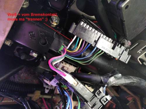

Man kann das trennen, indem man das weiße Kabel fürs Bremslicht zwischen Bremslichtschalter und "Turn Signal switch" trennt. Dann einfach das Ende am Bremslichtschalter bis nach hinten verlängern und daran die Bremslichter anschließen. Mehr dazu hier: https://www.detroit-performance.de/fileadmin/Presse/TTD/2013_06_TTD.pdf
... ok und wo genau finde ich den Bremslichtschalter sowie den "Turn Signal switch"? Was muss ich dafür alles "zerlegen"?
... nagut, aber muss ich dafür eh nicht das ganze auto dann "zerlegen", um das kabel da nach hinten zu führen, weil dann wäre mir jede andere Lösung lieber (z.B. dieser von mir genannte "Konverter")?

Der Bremslichtschalter ist am Bremspedal…

Gibt es dafür die entsprechenden Gläser?
... ja, siehe meine Bilder im Anfangspost, ich hab schon die Rücklichter mit gelben Blinker ;)

Um das zu Trennen, musst du das eine Kabel am Bremslichtschalter kappen, dann blinken die Bremsen nur.
Dann musst aber ein Kabel als Bremsleitung nach hinten ziehen.
Aner wenn du schon gelbe Gläser hast (was man auf dem Bild nicht unbedingt erkennen kann), „bremsen“ die auch? Kann mir nicht vorstellen - beim Ami war das Bremslicht nie gelb, soviel ich weiß…

Servus, vom Bremslichtschalter gehen zwei weiße Leitungen ab, die eine für den Tempomaten, die andere geht zum Blinkerschalter und genau diese muss unterbrochen werden, damit das Bremslicht nicht mehr mit dem Blinker zusammenhängt.
Dann gehst Du her, baust die EU Rückleuchten ein und nimmst jeweils eine der jetzt reinen Blinkerleuchten für die gelben Kammern, bei den anderen hängst Du die Drähte für den Blinker ab (Farben wie oben beschrieben sollten gelb und dunkelgrün sein) und klemmst daran entweder eine neue Leitung vom Bremslichtschalter nach hinten oder ziehst es vom dritten Bremslicht zu den jeweiligen Leuchten und hängst sie an.
Das ist die einfachste und sauberste Lösung, es gibt noch mehr, aber das ist Pfusch und mit Kabel ziehen verbunden.
