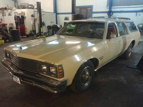

Moin,
am Wochenende meinen Dicken aus Dinslaken abgeholt - Heimreiseweg ca. 600km. Zwischendurch auch mal die Vmax angetestet - bei 140 lief die Tachonadel ins Nirgendwo und blieb dort einfach stehen. Denke, dass 180-190 drin sind. Er lahmt etwas, zieht aber immer weiter...
Jedenfalls platzte mir dann ca. 50km vor Daheim der obere Kühlerschlauch, der zum Thermostat führt, mit einem lauten Knall der Länge nach auf. Motor sofort abgeschaltet und ausrollen lassen.
Man - die Kiste rollt aber auch elendig lange...
Wurde dann abgeschleppt und beim Schrotti aus nem Stahlrohr und intakten Schlauchresten den Schlauch geflickt.
Die Freude währte nicht lange: Trotz Auffüllen neuen Kühlwassers in Ausgleichsbehälter UND Kühler kochte der Motor innerhalb weniger Kilometer auf. Als sich die Lagerschalen klackernd meldeten, schaltete ich sofort aus.
Haube auf - es zischte und brodelte ein wenig im Bereich der Köpfe. Schaute in den Kühler - fadt leer. Plötzlich gluckerte das Wasser aus dem Vorratsbehälter in den Kühler...
Meine Vermutung: Thermostat defekt - aber das während der Fahrt?
Am Wochenende nehme ich es raus und lege es in kochend Wasser. Vielleicht ist auch die WaPu hinüber - schsue aber erstmal nach dem Thermostat.
Öl war keine im Wasser und umgekehrt auch nichts zu sehen.
Eure Gedanken dazu?
LG - MT

...kann auch GUT die Zylinderkopfdichtung sein. Je nachdem WO und WIE die kaputt geht, muss zwar kein Öl im Wasser oder umgekehrt sein aber v.a. kann er CO, also Abgase, ausm Kühler drücken. Das würde ich mal als nächstes testen.
Gibt so Kits... musst mal suchen... "CO Tester Kühler" oder so...
Ansonsten befürchte ich aber "dank" dem Klackern kannste dir das auch schenken, weil der Motor bereits den vorzeitigen Hitzetod gestorben sein könnte...

Klackern aus dem Motor ist wirklich nicht gut. Kannst gerne den neuen Thermostat verbauen aber wenn er dann immer noch klackert kannst du den Motorenbauer des geringsten Misstrauens anrufen.
Wie lange fuhrst du eigentlich "Vollgas"? Ehrliche Antwort bitte!
Jetzt erfährst du halt möglicherweise leider auf die harte Tour, dass man mit alten US Motoren nicht "verstandlos" Vollgas auf der Bahn fahren kann bzw. sollte!

zunächst einmal danke ich allen für ihre Hilfe, Antworten und natürlich euer Interesse. Auf die Fragen kommen dann auch schon die Antworten:
- Ehrlich bin ich immer. Nützt ja niemanden was, wenn man einen vom Himmel flunkert - erst recht einem selbst nicht.
Wie lange ich Vollgas gefahren bin? Lass' es 1-2 Minuten gewesen sein - länger nicht. Ansonsten bin ich stundenlang mit 100-120 über die Bahn "geheizt" 😉
War schon sehr anstrengend...
- Gestern wurde der Wagen von einem beauftragten Autohaus nach Hause geliefert. Beim Starten sprang der Motor - entgegen aller Erwartungen, auf den Schlag an und lief so ruhig wie immer. Normalerweise muss ich immer ein paar Sekunden orgeln - diesmal nicht. Kein Klackern oder anderweitige Störgeräusche, bis auf ein leises Tickern, das aber schon seit dem Kauf da war.
- Bis auf einen neuek Kühler habe ich nun entsprechende Ersatzteile bestellt. Eine neue Wasserpumpe fand ebenfalls ihren Weg in den Warenkorb - mal schauen.
Wie gesagt - am Wochenende schaue ich mal etwas genauer nach. Irgendeinen Grund muss es ja gegeben haben.

Tut mir leid mit Deinem Motor. Es könnte schon das übliche Problem sein, daß die Kühlung des Motors durch das Öl nicht ausreichend ist (Ölmenge ab Werkzu klein, Rücklauf zu wenig).
Kühlerschlauch und Knall klingt nicht berühmt. Wenn die alt werden, fangen sie eigentlich an zu netzen wie eine Gießkanne.
Aber vielleicht ist es wirklich nur die Wasserpumpe.

Bei einer Fahrtpause fiel mir etwas seltsames auf, mit dem ich leider noch immer nichts anfangen kann - aber vielleicht habt ihr sowas ja schon einmal beobachtet:
Hatte den Motor abgestellt - der Wagen stand etwas schräg zur Beifahrersekte stehend. Machte die Haube auf - da gluckerte im Stand ständig eine Mischung aus reichlich Kühlwasser und Luft in den Ausgleichsbehälter - stoßweise. Irgendwann lief der Behälter dann über - da startete ich den Motor und fuhr den Wagen auf eine ebene Fläche. Es gluckerte zwar noch immer, aber das Kühlwasser blieb an Ort und Stelle. Aber wie gesagt bei STEHENDEN Motor.
Hant ihr eine Idee? Nach Abgasen roch das Wasser nicht und bei laufendem Motor baute sich auch kein nennenswerter Druck auf - zumindest zu diesem Zeitpunkt nicht...
Kann mir nicht vorstellen, dass das Kompressionsdruck sein sollte, der langsam ins Kühlsystem drückt...

Riechen kannst du das nicht.
Mal angenommen du hast ne kleine undichte am Zylinderkopf.
Die Abgase verteilen sich im gesamten Wasserbereich.
Bei stehendem Motor haben die Abgase jetzt die Change nach oben zu steigen.
Wo sollen die hin außer in den Ausgleichsbehälter.
Vorstellung und Realität, meß doch einfach.
Zu nennenswerter Druck, was soll sich da aufbauen ?
Ist doch ein meist ein offenes System, nicht wie heute geschlossen.
Was ist mit deinem Kühlerdeckel, der hat die richtige PSI ?

Das ist normal mit dem stoßweise. Auch dass es bei stehendem Motor ist, ist normal.
Übergelaufen ist es wahrscheinlich weil der Behälter schätze ich mal auf der Beifahrerseite ist? Dann hat es einfach vom Gefälle her gereicht.
