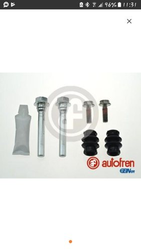

Guten Tag. Ich habe ein leises Metallisches Klacken an der Vorderachse. Meist beim überfahren von Unebenheiten, jedoch nicht immer eher sporadisch.
Ich war heute in der Werkstatt und hab die Achse kontrollieren lassen. Alles fest.
Bis der Meister am Bremssattel gewackelt hat. Leichtes Spiel und beim wackeln, auch ein Metallisches Klacken. Er sagt die Führungsbolzen sind verschließen. Kann das sein?? Hab sowas noch nie erlebt. Er hat zumindest jetzt neue bestellt. Am Freitag werden sie ausgetauscht. Bin gespannt ob das Problem dann behoben ist. Vlt hat ja jemand schonma die Erfahrung gemacht??
Anbei ein Foto von den Führungsbolzen die ich meine.
Wie erwartet hat das keine Abhilfe geschaffen... was könnte sonst noch so Knackgeräusche verursachen?? Querlenker, Koppel und Spurstangen wurden vor meinen Augen mit der Brechstange kontrolliert. Alles fest. Vlt weiß jemand mehr.
