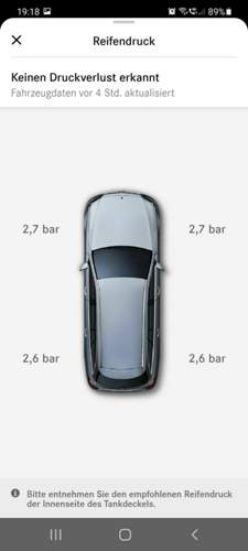

das kannst du (allerdings leider erst im Herbst) ganz leicht feststellen:
Das von dir genannte System meldet den Reifendruck an die Fahrzeugelektronik und der wird dir dann im KI bzw. in der App mit z.B. 2,7 bar angezeigt wird (siehe Foto).
Wenn bei deinen Winterreifen diese Angabe nicht kommt, weil z.B. die entsprechenden Ventile nicht verbaut sind, greift die passive Kontrolle, die den nachlassenden Reifendruck allein dadurch festgestellt, dass das Rad durch diesen Druckverlust eine andere Drehzahl hat als das Rad auf der anderen Seite des Autos. Das klappt übrigens sehr gut, wenn auch später (bei mir waren es 0,5 bar Druckdifferenz), als mir beim alten 207-er der Reifenschaden angezeigt wurde.
Mein Reifenhändler sagte mir noch vor 14 Tagen, dass dies "alte" System auch in den neuen Autos immer noch drin ist !
Reifendruckanzeige in der App
