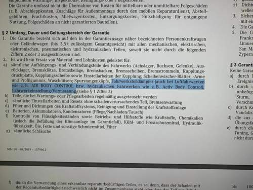

Würde deins über mb100 garanti also normale gebrauchtwagengarantie über jungesterne abgewickelt oder musstest du selber bezahlen ich würde mir ja von sachs welche einbauen

Also kommen demnächst neue dämpfer rein meine junge sterne garantie will das nicht übernehmen

Es dürfte von der MB100 nicht übernommen werden
Bonjour Gex57, hallo w211E240,
wenn das die Garantie / MB 100 nicht übernimmt: fahrt zu einer gut ausgestatteten Reifen- oder freien Werkstatt und lasst euch qualitativ hochwertige Stoßdämpfer einbauen.
