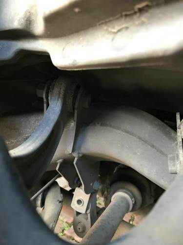

Das ist aber nicht mein Problem. Ich habe hinten beidseitig ein poltern bei unebener Fahrbahn, Gullideckel und was man noch so kennt. Bei schneller fahrt, also normalen Verkehr innerorts ist nicht viel zu hören, aber bei langsamer Fahrt hört mal das deutlich. Das Federbein auf einer Seite ist neu. Auf der anderen Seite nicht, da ist aber beim wippen hinten auf dem Kotflügel ein deutliches klopfen zu hören.
Kennt das jemand und was habt ihr getauscht?

Die sogenannten Elefantenfüße (die Gumilager des Achsträgers) können beispielsweise auch für ein Poltern verantwortlich sein, wenn sie verschließen sind.

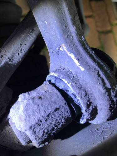

hab mal ein paar Fotos gemacht. Also der erste Träger sieht ziemlich fertig aus für mein dafürhalten. Alles andere lässt sich nicht beurteilen, ich sehe da nichts
Der Stabi sieht auch ziemlich bescheiden aus.
Nun sehe ich gerade noch etwas, da ist ein Gummi eingerissen, direkt am Träger der mit der Karrosse verbunden ist....
+2
Insgesamt gesehen hast du da eine ganz schöne Baustelle, wenn du das Fahrzeug in den nächsten Jahren noch halten willst.

Erstmal musst du da richtig sauber machen, dann siehst du vielleicht mehr unter dem alten Gammel.
Das letzte Bild könnte ein Elefantenfuss sein, auf dem Bild ist leider zu wenig Umfeld um den Ort genau zu erkennen. Davon gibt es vier und die Poltern gerne...
Dem optischen Eindruck nach poltert das aber nicht erst seit gestern... daher solltest du wirklich mal die Achse richtig neu machen und das Auto nicht nur über den Tüv bringen, das sollte eigentlich nicht der Anspruch bei so einem Auto sein.
