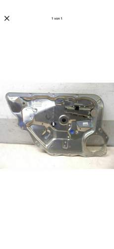

Möchte an meiner S klasse Typ W221 die Sonnenrollos an den Türen hinten nachrüsten.
Die Türverkleidungen und Türbleche vom Fensterheber und die Rollos gibt es bei eBay zu kaufen.
Nun ist meine Frage hat dies so jemand schonmal nachgerüstet? Müsste rein theoretisch einfach die Türverkleidung und die Blechtafel Andem der Fensterheber dran ist ausbauen und die Neue Blechtafel samt Rollos und neuen Türverkleidung einbauen. Der Motor wird wenn ich es richtig sehe ans Türsteuergerät eingesteckt.
Ist dann nur eine Codierung noch nötig am Türsteuergerät oder ist es ein viel größerer Aufwand wie ich es mir gerade vorstelle?

Also eine Seite ist verbaut. Ging ohne jegliche Probleme einzubauen. Den türpin muss man neu einstellen das er mit der neuen Verkleidung bündig abschließt. Werde Bilder von der 2 ten Seite noch machen. Das man den überblickt sieht.

Schon seit langem verfolge ich die Nachrüstung von Seitenrollos in den hinteren Türen bei meinem Auto. Nun ist endlich die erste Seite eingebaut. Der Teilebedarf ist hoch. Es ist eine längere Liste, die auch viele kleine Teile enthält.
Meine Einkaufsliste für die MOPF Kurzversion (auf dem Bild dazu fehlt der innere Fensterrahmen)
Rollos: Links defekt durch Versand, deshalb ca 60 € statt 110€; rechts 90€ (TLN links A2218100320, TLN rechts A2218100420)
Auf folgendes achten: An der Tür eingebaut hat das Rollo vorne oben eigentlich einen kleinen Gummipuffer. Der fehlt aber oft, weil die Schrottplätze keine Ahnung haben. Die kleinere aufrechte Rolloführung muss Richtung aussen und innen eine Plastikverkleidung haben. Die nach aussen hat rechteckige Löcher und deckt das kleine Seitenrollo ab. Die nach innen ist die glatte Blende zum Innenraum. Die fehlt gelegentlich und dann ist da nur blankes Metall. Die Fotos beim Kauf genau anschauen und ggf weitere verlangen.

Die Türsteuergeräte haben Plug and Play funktioniert, obwohl aus einem ganz anderen Fahrzeug. Eine Codierung für „Seitenrollo Tür vorhanden“ ist allerdings im ZGW nötig.

Für die Befestigung müssen Blindnieten M5 in die Tür gesetzt werden. Da wo das Rollo Löcher zum festschrauben hat. Die Tür hat schon Löcher für die Blindnieten, aber keine Nieten. Ich habe keine Blindnietzange und habe die Nieten deshalb mit 2K-Kleber eingeklebt. Das kostet dann einen extra Arbeitsschritt/Tag, weil man auf das Trocknen warten muss.
Beim Einbau muss man am kleinen Dreiecksfenster die bisherige grosse Klammer entfernen, welche die Türverkleidung gehalten hat. Geht mit einer guten Zange.
Am Rollo vorn oben, wenn der kleine Gummipuffer fehlt, einfach ein Stück Schaumstoff als Klapperschutz einsetzen.
Die Schraubenlöcher findet man von selbst. Am Rollo-Motor braucht man dreimal M6, die anderen sind glaub ich 4 mal M5. Die Schraube vom Dreiecksfenster ist ja schon vorhanden.
Eins der Bilder zeigt die zusammengesteckte Fensterdichtung und Verbindungsleiste zum Rollo. Nach meiner Erfahrung ist es einfacher, erst die Dichtung und das Rollo einzubauen und danach die Leiste von oben einzusetzen.
Die Stange vom Türknopf muss verbogen werden, etwas nach innen muss er. Dabei mit zwei Zangen zum Gegenhalten arbeiten, damit die Stange nicht etwa aus der verborgenen Befestigung unten in der Tür rauskommt. Der Knopf muss mindestens 8 Umdrehungen höher platziert werden.
