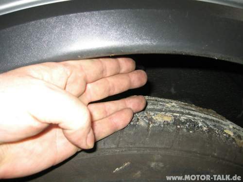

Mein Corsa liegt tiefer und ich weiß nicht warum.
Nachdem mir vorne die Feder gebrochen war habe ich neue Dämpfer von Sachs und Federn von XXX eingebaut . Die Federn waren aus Schweden mit der Aufschrift Corsa C, da stand nichts von Sport oder so und die Länge war auch gleich, leider weiß ich den Hersteller nicht mehr und der Karton ist entsorgt.
Nun habe ich festgestellt das mein C genauso tief liegt wie der Sport und das die Federwegbegrenzer bei starken Schlägen vermutlich anschlagen .Wir haben einen Test gemacht wenn mein Bekannter seinen Corsa wippt, obwohl Sport, schlägt der nicht an den Begrenzer.
Wenn ich meinen wippe schlägt der an, obwohl Standardfahrwerk.

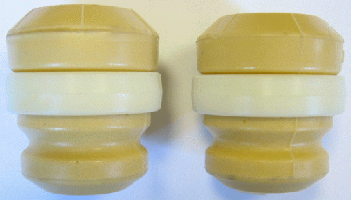

Natürlich haben wir den originalen Federwegbegrenzer eingebaut, ist 6 cm cm lang .
Frage: sind die beim Sport kürzer oder kann ich auch diese Teile oder Bau ähnliche nehmen ?

Federwegbegrenzer
Neue Federn braucht der Corsa.........

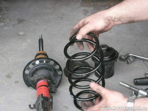

Ich wusste es auch nicht, aber scheinbar gibt es Unterschiede mit und ohne Klima. Nun habe ich neue Federn gekauft für Fahrzeuge mit Klima. Morgen werde ich sehen ob es was bringt und diese Feder hat auch eine Einbaukennzeichnung "Top" die die anderen Federn nicht hatte.
1 SACHS 998 003
Fahrwerksfeder
Fahrwerk : für Fahrzeuge mit Standard Fahrwerk
Einbauseite : Vorderachse
Fahrzeugausstattung : für Fahrzeuge ohne Klimaanlage
Türenanzahl : 3
2 SACHS 998 004
Fahrwerksfeder
Fahrzeugausstattung : für Fahrzeuge mit Klimaanlage
Türenanzahl : 3
Gruß Haribo

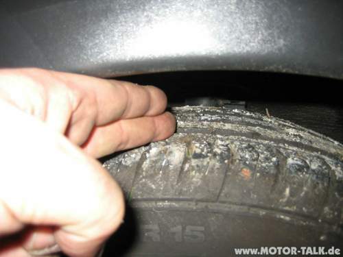

Was soll ich sagen , hier die Kurzform :
Feder gebrochen, Stoßämpfer Sachs Advantage für Standard Fahrwerk mit Federn bei einen Onlinehändler bestellt.
Gekommen sind Sachs Advantage für Standard Fahrwerk und Federn der Marke XXX (50€). Die habe wir eingebaut aber dabei einen Fehler gemacht .Den haben wir dann korrigiert und gleichzeitig neue Domlager eingebaut weil eins etwas durch die gebrochene Feder beschädigt aber beim ersten Einbau kein neues vorhanden war. Dann fuhr der Corsa wieder vernünftig. Das hat circa1- 2 Wochen gehalten dann fing das rumpeln wieder an . Gleichzeitig sah ich das der Corsa verdammt tief lag und ich nur 2 Finger zwischen Reifen und Kotflügel bekam und er poltert . Er hat nur ~ 2-3 cm Restfederweg. Wenn ich den wippe schlägt der auf den Federwegbegrenzer auf . Mein Bekannter hat einen Sport aber meiner liegt tiefer .............😕

Ergebnis: Feder getauscht und er poltert nicht mehr, hoffe das das länger hält .
Fakt ist das die Feder "Ohne Klima" zu weich ist , der Corsa zu tief liegt und poltert.
Die Feder war von
Ob das bei allen Herstellern so ist weiß ich nicht aber bei Sachs unterscheidet man mit und ohne Klima.
Gruß Haribo
Alle-teile
Feder-alt
Feder-neu
+2
Na, dann hast Du ja jetzt vielleicht endlich ruhe....obwohl ich das komisch finde, warum soll er wegen der Feder poltern? Das ist mir nicht so ganz klar...
Der lag so tief das wenn er über ein Schlagloch fuhr auf den Begrenzer schlug, den kannst du in Bild 1 am Stoßdämpfer sehen, das gelbe Teil an der Kolbenstange. Die Feder war zu weich, ich hatte nur noch 2-3 cm Federweg . Die neue Feder war auch 2 cm höher
