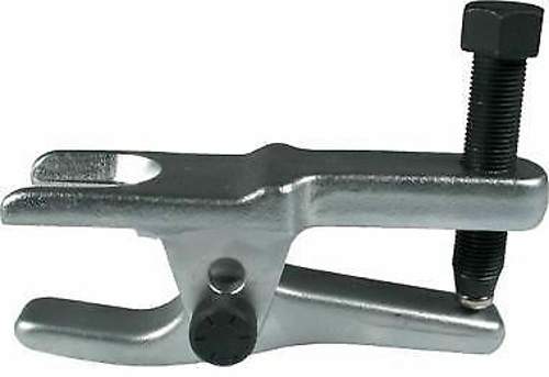

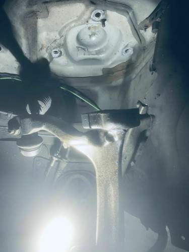

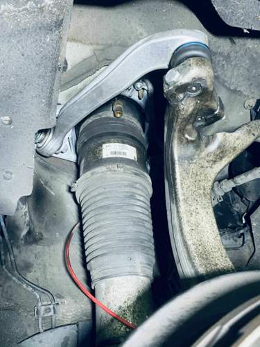

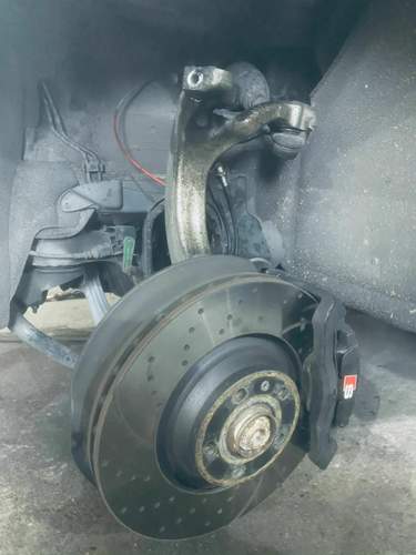

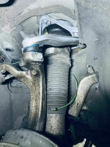

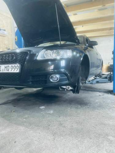

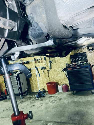

So heute komplett vorn rechts und links alle Lenker bis auf die hinteren Traglenker gewechselt.
Brauch einen Kugelgelenkabzieher. Kommt Montag.
@derSentinel
Ist Wahnsinn, Pendelstützen erst vor 2 Jahren neu gemacht. Schon wieder rausgerissen. Obwohl alles Originalteile.
Montag gehts dann noch hinten weiter.
Beide Lagerböcke für die vorderen Luftdämpfer mussten auch neu, da alle Gewinde auch im Arsch waren. Kosten pro Lagerbock 107€ original, exkl. Schrauben. Die Arschlochschrauben gingen sehr gut raus. Alles eine Woche vorher einmal pro Tag eingesprüht.

Wie bei den Querlenkern müssen/sollten die Pendelstützen auch unter Vorspannung angezogen werden.
Ich ab damals eine Mülltonne drunter gestellt und vorsichtig abgelassen bis das Rad etwas eingefedert war...
1) Für die Pendelstützen gibt es auch ein Standardmaß zum anziehen. Wenn man die einfach so anzieht halten die Gummis nicht lange.
2) Am besten vorher den Abstand Radnabe Kotflügelkante messen dann mit zusätzlichem Wagenheber den Achsschenkel so weit hochdrücken bis das Maß passt, dann erst die Lenker anziehen.
Ansonsten so verfahren wie in 1 beschrieben wenn da zu wenig Platz ist.
Jo Ladys, weiß ich. Hatte ich auch das letzte mal gemacht. Mal schauen wie es weiter geht am Montag. Ich hoffe nur der Abzieher funktioniert.
Ich habe so einen verstellbaren, damit gehen die unteren Querlenker. Ist ganz einfach.
Alles erledigt. Ist ein komplett anderes Fahren. Kein Gepolter bei schlechten Straßen, selbst Gullideckel spürt man kaum noch. Das gesamte Fahrgefühl ist anders.
Habe schon mehrere Fahrzeuge mit der A- Schraube gemacht. Noch nie Probleme gehabt. Eine Woche vorher täglich satt mit WD40 eingesprüht und fertig. Obs jetzt daran gelegen hat weiß ich nicht, vorstellen kann ichs mir schon, wegen der enormen Kriechfähigkeit. Das Problem waren beide Lagerböcke. Beidseitig waren nach dem Entfernen der Schrauben keine Gewinde mehr da. Deswegen mussten die auch neu. Na ja, Vorder- und Hinterachse sind jetzt komplett neu belegt. Sollte eine Weile halten. Wie gesagt, ist ein komplett anderes Fahrgefühl.
