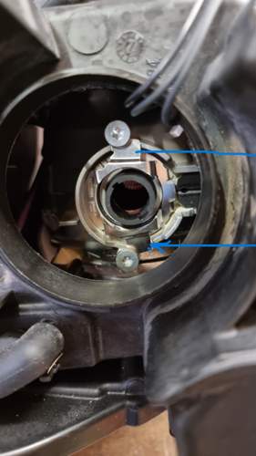

Hallo Kollegen
Habe jetzt die Osram H7 Led eingebaut.
Was mich noch ein wenig stört ist dieser LedAdapter(Blechteil). Dieser ist meiner Meinung nach nicht zu 100% passend , siehe Bild .
Ich kann dieses Teil nicht richtig positionieren unter diesen Schrauben.
Habe ein wenig Bedenken wegen verrutschen und Scheinwerfereinstellung.
Wer hat das ebenfalls schon gemacht?
Adapter

Hier nochmal mein Text von weiter oben:
Ich habe die original Halter so umgebaut, dass ich die LEDs da rein setzen konnte, wenn ich mich richtig erinnere war das nur ein kleiner Blechbügel den man weg machen oder weg biegen musste.
Die Osram Adapter waren wackelig und passten nicht.

Ich kann nun nicht sagen wieviele unterschiedliche H7 Scheinwerfer es beim Polo gibt. Aber bei meinem hat das mit anpassen der original Bleche sehr gut geklappt und da wackelt auch nichts …
Die Osram Adapter sind m. E. n. eine Fehlkonstruktion
Mal eine andere Sache, müssen die Scheinwerfer tatsächlich runter bzw. raus ?
@Cslm3power schrieb am 18. November 2022 um 11:13:27 Uhr:
Nein, es geht aber im ausgebauten Zustand leichter und besser.
Um die Scheinwerfer wieder so einbauen zu können, habe ich an dem Garagentor den alten Stand der Scheinwerfer mit Kreide angezeichnet, Scheinwerfer ausgebaut, LED rein, Scheinwerfer wieder eingebaut und nachalter Einstellung wieder eingestellt. Fahrzeug darf aber zwischen ein- und ausbau nicht bewegt werden.
