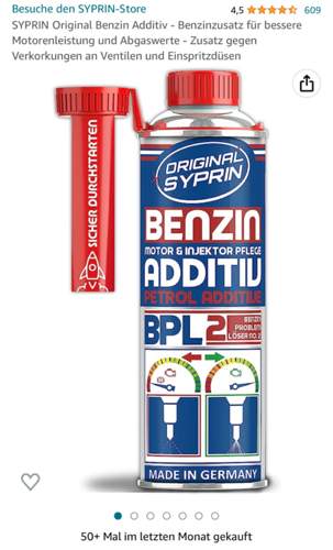

@infiniter : Versuch es hiermit. Habe ich selber benutzt und muss sagen das nach der zweiten Flasche es deutlich besser wurde. Ist der Testsieger aus 2023

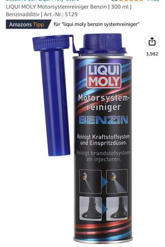

Ich verwende immer den von Liqui Moly.
Kannst du einen Unterschied zu liqui moly erkennen?
Oder sind beide gleichwertig? Habe bisher immer nur LM verwendet…

Ich kannte bisher auch nur LM. Hatte mich dann mal schlau gemacht und einen Test von 2023 gefunden. Da war dieser von mir der Testsieger und deshalb habe ich ihn ausprobiert. Das muss jetzt nicht heißen das der von LM schlechter ist.
Ich kann nur sagen das es geholfen hat.
OK, also erstmal Ultimate versuchen, dann den Reiniger. Wußte nicht, daß es sowas gibt. Früher braucht man das irgendwie nicht...

Werde ich auch mal testen. Hast du zuerst den Motorreiniger verwendet und beim zweiten Tank dann das Additiv?
KM-Abstand zwischen den Reinigern gehabt? Ich hab immer 2.000 km ohne Reiniger zurückgelegt.
