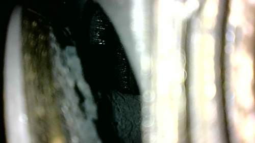

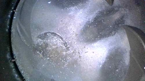

Jo - ich wieder. Bin noch nicht bei 100% Problemlösung, jedoch verhalten optimistisch. Mein Freundlicher nannte mal 500,- Tacken zur Reinigung Ansaugtrackt /Düsen. Mein DIY-Versuch scheiterte leider, weil ich an 1ne!! Schraube nicht rankam. Also in Abstimmung ein Reinigungsadditiv (LIQUI MOLY) vor dem Tanken in selbigen gekippt.
Denn nach Endoskopie sahen Einlassventile (u. wohl auch Düsen) nicht gut aus (Rückstände fallen in Brennraum).
Nach nun 100km in div. Fahrzuständen (30min Bahn, reichlich Stadt), hoppelt er nicht annähernd so stark wie vorher.
OK- noch nicht ganz weg, aber der Trend stimmt und im Tank is noch was - melde mich wenn alle...

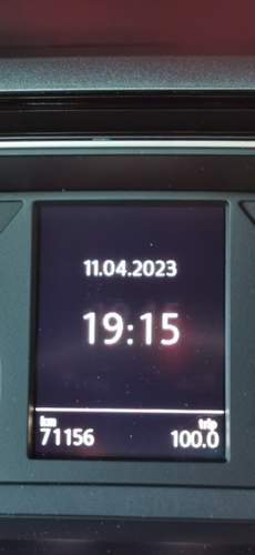

Status und Zwischenfazit:
Hatte nun bei 100 km Restreichweite wieder getankt - heist ca. 450 km mit Reiniger gefahren. Das ruckeln ist nicht kompl. weg, gefühlt jedoch zu 30% verbessert.
Geht sehr langsam von statten, schneller u. sicher gründlicher heist zerlegen. Ich grenze aber ganz klar ein auf Düsen (Saugrohr + direkt) und Ventile. Da liegen Verschmutzungen vor, die einfach weg müssen.

mein Profil ist nach der Aufwärmphase eher die sportliche Bewegung des KFZ. Daran mache ich es nicht fest, der Brennraum + Kerzen spiegeln eine gute Verbrennung wieder. Bleiben die Düsen im Ansaugtrakt, die für die Ablagerungen im Saugrohr /Ventile bauartbedingt verantwortlich sind.
