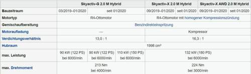

Der X ist Kompressoraufgeladen
Quelle: Wikipedia/Screenshot anbei
Bzgl. der Effizienz hatte ich wohl veraltete Informationen 🙂

Das ist aber keine echte Aufladung wie bei anderen Kompressoren:
Als unangenehm stellt sich in der Praxis eine deutliche Anfahrschwäche heraus, zum Teil auch bedingt durch das Fehlen eines Turboladers. Allerdings weist der Skyactiv-X durchaus eine Aufladung auf: Es gibt einen kleinen Kompressor, der die Verdichtung der Luft im Motor im SPCCI-Modus (Spark Controlled Compression Igintion) unterstützt. Beim SPCCI-Verfahren kommt weiterhin eine Zündkerze zum Einsatz.

Jetzt bin ich Neugierig, was ist das denn für ein Mazda? Und soll Kompressionszündung heissen, dass es Selbstzündercharakter hat oder dass der Motor mit Kompressor aufgeladen ist? ??

Ah, Mazda 3
Und ja, ist sparsam ...

Prinzipiell hat er einen Dieselähnlichen Charakter. Er zündet ohne Zündkerze, zusätzlich ist er (leicht) aufgeladen per Kompressor, aber fast ohne Ladedruck.

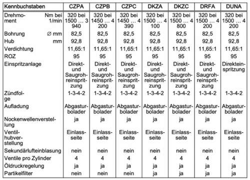

Richtig, MKB ist DNND, dazu kommt er mit dem DQ381.
Also falls jemand was finden kann über den neuen Motor, ich habe rauslesen können, dass er die MPI (Saugrohreinspritzung) nicht mehr hat.
Hat er dann evtl auch die Probleme mit den verkokten Einlassventilen?

EDIT: MKB im Vor-OPF ist übrigens der CZPB; im OPF Modell ist es der DKZC.
Dann ist es ja klar. Danke
Wo wird der DUNA verbaut und seit wann?
