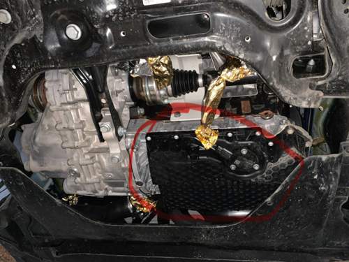

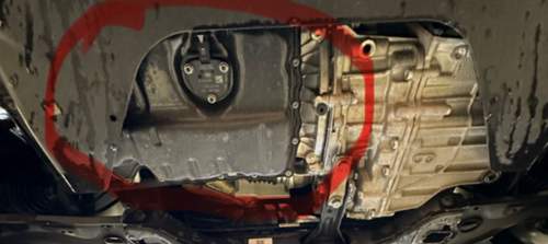

Hat der Motor mit 207 PS eigentlich auch noch eine Kunststoffölwanne?
Habe beim Stöbern Bilder von einem 2021 Motor von unten gesehen und die sah ganz anders aus wie meine…
Bild 1: 2019
Bild 2: 2021
2019 war es noch der evo3B mit Kunststoffwanne
2021 ist evo4, dieser hat wieder eine Blechölwanne
Würde mich ja mal interessieren warum sie das wieder geändert haben… ;)
