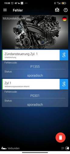

Grüße euch, habe mir einen neuen Zeitwagen zugelegt der erst 50.000km hat und folgendes Problem hat. Im Stand Leerlauf säuft der fast ab. Fahrt ist normal. Dachte Zündkerzen habe diese getäuscht aber leider ohne Erfolg. Fehlzündungen an Zylinder 1 heißt es. Zündspule zwischen den vorhandenen vertauscht bringt nichts. Kabel der an die Spüle kommt vertauscht und Fehler an Zylinder zwei aufgetaucht. Ich dachte irgendetwas am Kabel habe den verfolgt bis in den Steuergerät ist leider nichts.. hat jemand eine Idee? Wäre echt dankbar..

Bei Fehler 17763 (Unterbrechung) würde ich doch mal eine neu Zündspule riskieren.
Widerstand zwischen Kontakten 2 + 3 der Zündspule:
Sollwert: 370...410 Ohm (bei ca. 20 °C)

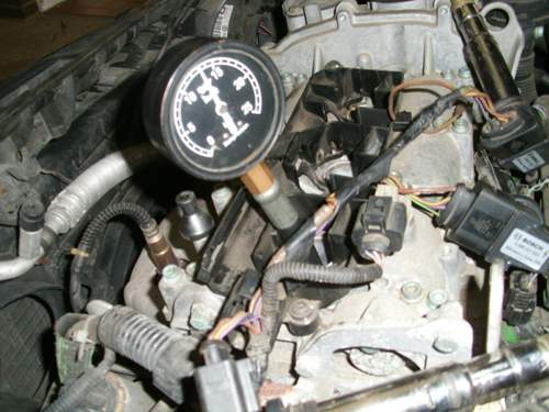

Als nächstes solltest du schauen ob genug Strom an den Spulen ankommt. Dazu solltest du auch Kompression prüfen!
@polobuddy schrieb am 16. Oktober 2021 um 10:03:47 Uhr:
Danke. Kannst du mir das etwas genauer erklären

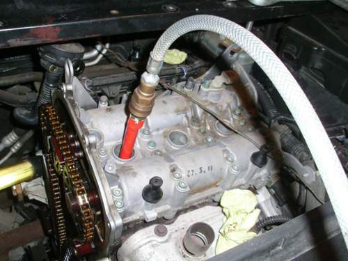

Bei diesen Motoren gibt's oft verbrannte Ventile meistens durch fehlerhafte Verbrennung!
Deswegen sollte man Kompression prüfen
Oder wolltest du was anderes erklärt haben ?
Z.B. an allen 3 Zylindern bei meinem AZQ. Angenommen Deiner hat am ersten nur 7 Bar, ist was an den Ventilen undicht.
