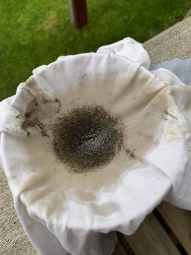

Noch ein Nachwort: Ich habe am Samstag noch einmal neues Öl nachfüllen müssen. Nun bin ich ca. 120 km seit dem gefahren. Wie schon angesprochen, hat sich mein Ölverbrauch wieder vor der Brennraumreinigung drastisch wieder erhöht.
Heute vor der Fahrt habe ich den Ölstand kontrolliert ich mag es nicht beschreien (vorher bei 120 km halber Liter weg, manchmal auch etwas mehr.) aber fast gegen Null!!! Ich kann es eigentlich nicht glauben….!!!
Ob das ein einmaliger Zustand ist oder er in den nächsten Tagen wieder höher geht muss ich schauen.
Auf jeden Fall werde ich alle Zylinder noch mal oder zweimal in OT Stellung das Reinigungsspray einfüllen.
Ich kontrolliere jetzt jeden Abend den Ölstand… Auto läuft weiterhin im Stand ruhig und leise. Gleichbleibende Geschwindigkeit kein ruckeln mehr.
Bis bald…

Nun habe ich heute noch einmal den Brennraumreinigerschaum in alle 3 Zylinder mehrmals eingebracht.
Ich werde es nächstes Wochenende noch mal wiederholen.
Auf dem Bild ist zuerkennen, dass sich nicht mehr ganz so viel Dreck wie beim letzten Mal gelöst hat.
Diesmal waren alle Zündkerzen hellgrau und selbst der 3 Zylinder war eigentlich nicht ölig, vor der ersten Reinigung war diese verkrustet und verölt.
Irgendwie hat es etwas bewirkt und der Ölverbrauch ist noch etwas vorhanden. Aber weit nicht mehr so schlimm wie vor der ersten Reinigung.
Vielleicht bekomme ich den Motor langsam wieder hin… im Stand läuft der Motor weiterhin sehr ruhig.
Werde zwischendurch weiter berichten.
