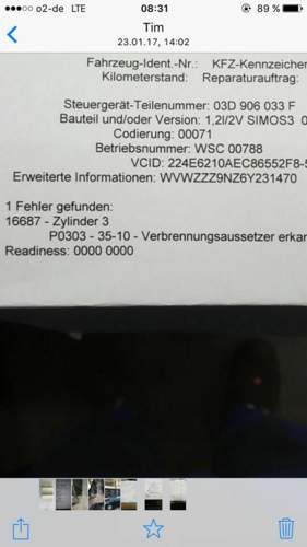

der Polo meiner Freundin macht seit heute Probleme.
1.2 54PS, Bj. 2005, 120tkm.
Der Motor läuft denke ich auf 2 zylindern, da die MKL teilweise blinkt, teilweise an ist und ziemlich schlägt.
Wenn man die Haube offen hat sieht man richtig, wie er hin und her schlägt.
Außerdem klingt er wenn man Gas gibt wie ein Traktor.
Leider komme ich mit 2 Bluetooth OBD Ausleseadaptern nicht ins Steuergerät und kann den Fehler nicht auslesen.
Drehzahl im Leerlauf ist konstant, aber zu niedrig.
Jemand auf die Schnelle eine Idee.
Hab schon nach Zündspulenproblemen hier gesucht, aber bei den meisten lief der motor ja teilweise normal.
Bei meinem ruckelt er so, dass fahren kaum vernünftig möglich ist.

Wenn die Störleuchte angeht, dauernd oder blinkend, ist auch ein Fehler auslesbar. Ich hab mir ein einfaches Auslesegerät im Baumarkt geholt und dann konnte ich z. B. den Fehler P0301 auslesen.

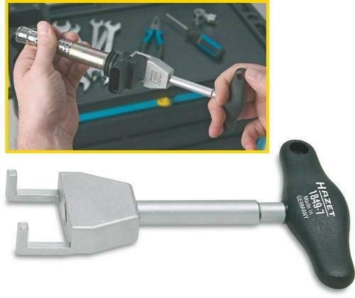

Nichts ist unmöglich. Da die ZS eigentlich sehr fest im Zylinderkopf sitzen, sollte man sie nicht allzu oft ein- und ausbauen. Vor allem nicht mit ungeeigneten Werkzeugen. Mit einer Wapu kann man da schnell was kaputt machen. Dazu gibt es sogar spezielle Abzieher.
Zur Feststellung ob der Zylinder mitmacht, reicht es doch, im ersten Schritt einfach nur den Stecker mit den 4 Kabeln von der ZS abzuziehen. Erst wenn sich keine Änderung einstellt, macht es Sinn die ZS selbst zu wechseln.
Zuendspulenabzieher
