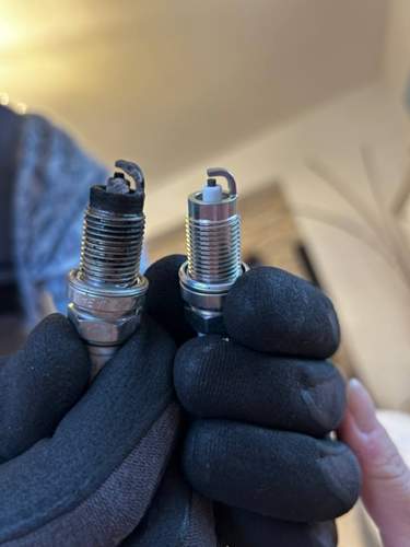

Hab jetzt die Zündkerzen und die Zündspulen getauscht, konnte das Ruckeln erstmal nicht mehr feststellen. Der Benzinfilter hat natürlich nicht gepasst, so viel zu" passt zu Ihrem Fahrzeug" ich brauche ein mit 3 Anschlüsse, der gekaufte hat nur zwei.
Das Bild zeigt eine alte und eine Neue Zündkerze, die anderen sahen genau so aus.

Schick mir deine Fahrgestellnummer dann sage ich dir die passende Teilenummer!
WVWZZZ9NZ3D168493
@MR1580 schrieb am 15. November 2023 um 17:17:04 Uhr:
WVWZZZ9NZ3D168493
6Q0201051H Kraftstofffilter mit Druck-
regler 3 BAR
PR:1A1
Besten Dank, hab ich eben bestellt.
