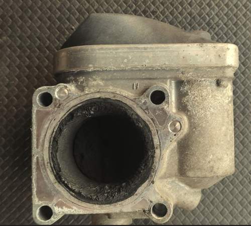

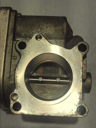

Die Drosselklappe habe ich ausgebaut und gereingt, sie hatte es echt nötig (siehe vorher/nachher)! Sparsam mit Liqui-Moly-Drosselklappenreiniger eingesprüht und problemlos den ganzen Schmand abgewischt.
Leider ist damit der Fehler nicht behoben, im Stand kann man immer noch keine Drehzahl über 2500 U/min stabil anfahren und halten.

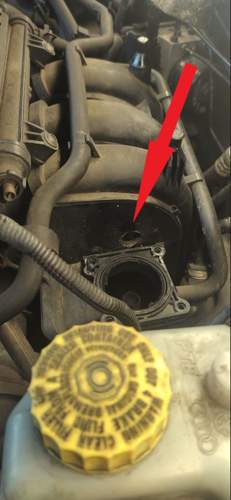

Beim Ausbau ist mir noch eine offene Bohrung im Ansaugkasten aufgefallen, sie ist ohne Ausbau der Drosselklappe nicht zu sehen. Hier fehlt doch etwas, oder (Blindstopfen, Schlauchabgang o.ä)?
Da ich vermutet habe dass dort Falschluft angesaugt wird, habe ich die Bohrung versuchsweise einmal mit Klebeband verschlossen - leider ohne Erfolg in Bezug zum Fehlerproblem.

Das Loch si was du gefunden hast sieht nachträglich gebohrt aus.
Übrigens deine Ansaugbrücke sieht von innen vermutlich so aus wie deine Drosselklappe.
@Bergpolo auf dem 4. Bild sieht man wie übel es aussieht 🙁

Um diese Bohrung nachträglich anzubringen oder zu verwenden, muss die Drosselklappe ausgebaut werden, denn da ist keine 5mm Platz dazwischen...

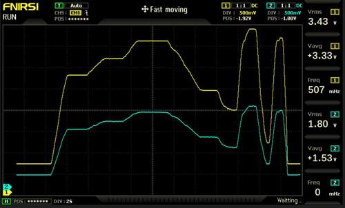

Im Rahmen der weiteren Fehlersuche habe ich das elektronische Fahrpedal ausgebaut, da in einigen YT-Videos ähnliche Fehlersymthome wie bei mir als eine Verschleißerscheinung der beiden Fahrpedalpotis festgestellt wurden.
Ich habe dann das Fahrpedal - mit ungeöffner Poti-Baugruppe - einmal mittels Oszilloskop geprüft. Die beiden betreffenden Potis sind meines Erachtens i.O., denn die beiden Signale sämtlicher Fahrpedalbewegungen (langsam auf-/absteigend, haltend, Vollgasimpule, usw.) werden synchon und sauber dargestellt, siehe Foto.
