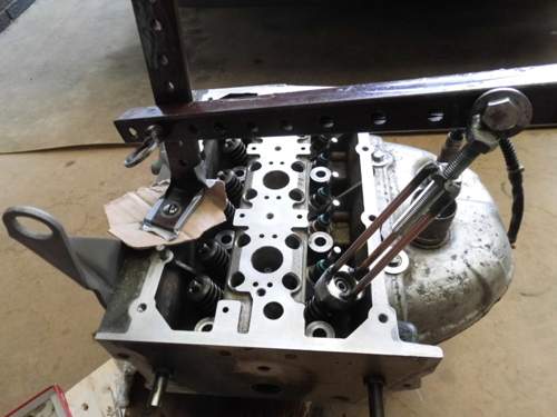

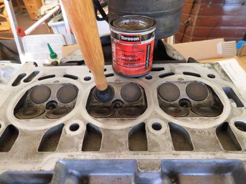

Mal wieder am Motor gebastelt. Ventile eingeschliffen, sind dicht. Ventile und die Dichtflächen am Zylinderkopf sehen gut aus. Scheiße ist, die 2 Keile bei den schräg eingebauten Ventilen einzusetzen. Kopf/Nockenwellen ist drauf, Steuerkette neu, und eingestellt. Beim Durchdrehen "atmet" er auch, und dreht schwer durch. Mal sehen, ob ich demnächst den Rest zusammenbaue. Wenn man stramm dabei ist, würden es wohl 2 - 4 Tage ( bei 8 Std) werden. Bei einem 19 Jahre alten FZ in der Werkstatt, wäre es es wohl gewesen.

Noch mal aktualisiert. Motor läuft, alles dicht. Ursache waren wohl die verkokten Ventile, bzw das was sich dazwischen gesetzt hat. Material: Öl + Filter, Kopfdichtungssatz, Tube mit Dichtmittel 75 €. Kettensatz, den ich noch seit Jahren liegen hatte (auch Öl/Filter dabei) ca 100 €. Demnächst noch 3 Kerzen, also um bei 200 an Material. Na, ja die 25 - 30 Std Arbeit, sozusagen kostenlos. In der Werkstatt bei einem 19 Jahre alten Auto, wirtschaftlicher Totalschaden. Dazu kommt jetzt noch ein Blech vorne links dazu, da es beim Aufbocken knackte, und knirschte. Hatte mein TÜV Prüfer vor einem Jahr schon drauf hingewiesen, wenn ich da jetzt drücke, ist er durch 🙄. Berüchtigte Stelle, auch bei Golf 3/4, daß die da gerne gammeln.

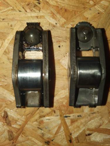

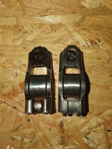

Guten Tag
Ich habe das gleiche problem wie ihr, eine auslassventil defekt.Ich habe andere Kipphebel gekriegt al was war eingebaut ist das die gleich, ich mache par bilder.Vielen dank.Linke ist die original und rechts ist das was habe ich gekriegt.
Die neuen habe mehr spiel in hydrostossel als die alte.Soll ich die neue einbauen oder lieber neue richtige bestellen?
