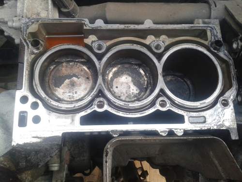

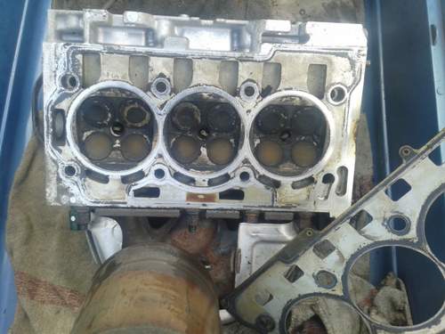

So, paar Neuigkeiten. Kat war noch mit 2 dämlichen Torx Schrauben am Block befestigt, vorher den Kompressor abgebaut um dahin zu kommen. Ventile sind gerade, allerdings sehr viel Ölkohle auf den Kolben, und auch im Brennraum. Die Auslaßventile sind nicht gerissen, sondern haben Ölkohle an den Dichtflächen. Einlaßventile sehen aus wie neu. Vielleicht hat sich beim Starten Ölkohle gelöst, versucht sich durch die Auslaßventile zu mogeln, sich zum Teil festgesetzt. und ist dadurch undicht geworden. 😕 Paar Tage vorher lief er einwandfrei, ohne ruckeln. Startete normal, genau wie normaler Leerlauf.
Block
Kopf
Ventile
Würde ja gerne die Kolben rausnehmen, aber 😠 Sach ja, wer diesen Motor erfunden hat...
@tommel1960 Kolben rausnehmen und Kolbenringe austauschen!
Die sollten hin sein !

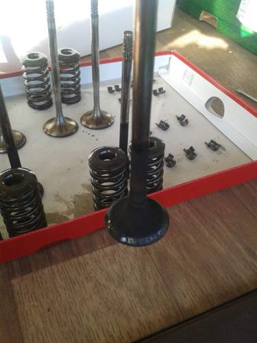

Mal in der Berufsschule gelernt. 😁 Ventile, Ventilsitze im Kopf, mit einer "Hunger" Ventildrehbank, Ventile, und auch Köpfe zu bearbeiten.. Mit Ventilschleifpaste anzugleichen, und danach auf Dichtigkeit zu prüfen. 15, 45, 75 Grad Winkel war (glaube ich) das Maß. Lohnt sich bei diesen kleinen Stäbchen nicht, also neu.
Ventil

So, Zylinderkopf zerlegt, Ventile mit Drahtbürstenaufsatz gereinigt. Auslaßventile begutachtet, schlimmere gesehen. Also mit Ventilschleifpaste bearbeitet, alles zusammen gebaut, und ist dicht. Teile sind auch da, demnächst kommt dann die Stunde der Wahrheit. 😁 Läuft er wieder? 😕 Übrigens, übler Fummelkram, die 2 kleinen Keile am Ventilteller rein zufummeln. Leider wenig Fotos von der Aktion, das SD Karte abgestürzt 🙄
