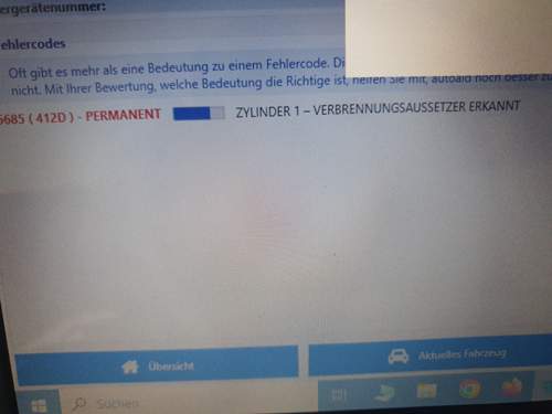

Guten Abend
Ich habe meine polo gestartet und am auspuff kommt ganz viel weisse rauch.Kann sein die zylinderkopf dichtung sitzt nicht richtig ?
Und immer weiter diese fehler.

Nach dem neue zylinderkopf ich habe motor gestartet alles läuft super aber kommt zu viel rauch am auspuff.Ansaugbrücke, drosselklappe, alle sensoren neue , einspritzdüsen gereignigt.Am fehler auslesen war die fehler gemicht zu fett jetz ist keine mehr fehler da.Ich habe par bilder gemacht mit meinem tester und ich vermute die ansaugrohr sensoracht probleme.Stecker abgezogen und andere wert auf die einspritz menege.Ich mache die bister gleich, mit stecker am ansaugsesnor und ohne.Vielen dank und ich bitte Sie auf hilfe.

@GiuSIM eventuell Lambdasonde defekt!
Kann so viel rauch wegen lambdasonde oder Kat verstopft ?
@GiuSIM ja wenn die Lambdasonde falsche Werte liefert dann tut das Motorsteuergerät sehr viel (Fett ) oder wenig(Mager )Sprit freigeben.
Lambdasonde von NGK,Bosch ,usw von namhaften Herstellern kaufen die Motorsteuergeräte von VW verstehen sich mit China Dingern nicht so richtig, aber oft sind die Dinger schon beim Einbauen oder kurz danach kaputt!
Hallo polobuddy und vielen dank.Ich habe von ngk bestellt, must die lambdasonde neue einlernen?Kann sein das der Kat defekt ist?
