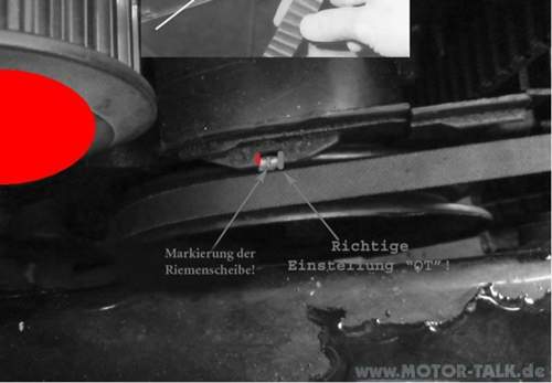

Zum Thema Zündung einstellen gibt es auch ein gutes Video auf Youtube:
https://www.youtube.com/watch?v=aMQweBZgxF4

Das Motorgeräusch hört sich für mich schon sehr gleichmäßig an. Das Auto beschleinigt nun auch wieder sehr gut und auch während der Fahrt läuft der Motor gleichmäßig.
Im Video hört man aber ein Geräusch, was sich für mich wie das Geräusch eines Riemens anhört, das zwar schon seit Jahren da ist, aber was ich als nervig empfinde. Woher kommt das Geräusch und wie bekomme ich das weg oder leiser?
In den nächsten Tagen bekomme ich noch meine Stroboskoplampe. Werde dann den Zündzeitpunkt noch genau einstellen. Außerdem brauche ich noch eine Schraube mit Unterlegscheibe zum TÜV-tauglichen befestigen des Zündverteilers. Hat jemand für mich zufälligerweise solch eine Schraube übrig, die er mir zuschicken kann. Würde selbstverständlich die Kosten übernehmen.

Was das Geräusch ist, würde mich auch mal interessieren. Das macht der Derby seit JAHREN und ich bekomme es einfach nicht weg.
Des Könnte die Wasserpumpe sein,mein Grauer macht des auch ab und an ,beim Blauen hingegen iss nix 🙂
@tigercat2016 schrieb am 23. Februar 2016 um 00:06:48 Uhr:
.... Woher kommt das Geräusch und wie bekomme ich das weg oder leiser?.....
Wackel mal an der rot markierten Riemenscheibe..das ist die Wasserpumpe.
Wenn die wackelt, dann ist ein Pumpentausch angesagt.
(manchmal sieht auch, dass das Rad bei laufendem Motor eiert)
