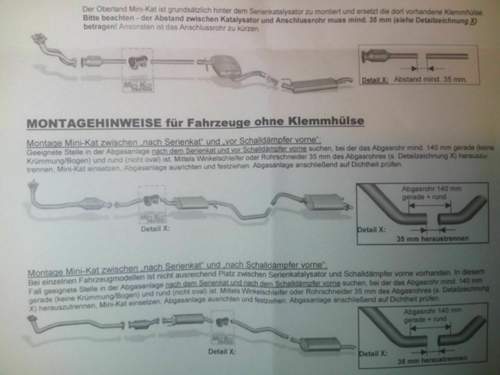

Im Fahrzeugschein steht: "Schadstoffarm E2". Ich zahle irgendwas zwischen 130 und 150 € KFZ-Steuer pro Jahr.
Es gibt für 60.- Euro einen sog. Minikat zum Nachrüsten.
http://www.ebay.de/.../400726812205
Das Rohr zwischen Kat und Vorschalldämpfer wird durchgesägt, der Kat dazwischen geschraubt.
Die TÜV-Abnahme kostet ca. 45.- Euro, und die Zulassungsstelle trägt das dann für ca. 15.- in den Fahrzeugbrief ein.
Jetzt kostet er 166.- jährlich, danach nur noch 80.- Euro.
Wenn du einen guten Draht zu einer AU-Werkstatt hast, kannst du dir den TÜV sparen und stattdessen den Einbau von der AU-Werkstatt auf der mitgelieferten Einbaubescheinigung bestätigen lassen.
Bei der Bestellung muss man unbedingt die Rohrdurchmesser angeben, denn es gibt verschiedene.

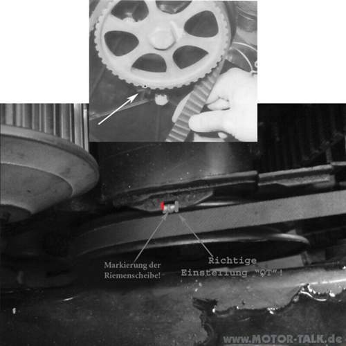

Ich habe gerade noch einen interessanten Artikel zum Zündverteiler beim VW-Bus T4 gefunden, wo der Zündverteiler bei der 4-Zylinderausführung wohl sehr ähnlich aufgebaut ist:
Muss ich bei meinem Polo vor Ausbau des Zündverteilers den Moter auf OT des 1. Zylinders drehen?
Nein..die Verteilerwelle lässt sich nur in einer Position in die Nockenwelle stecken und das Gehäuse lässt sich nur in einem begrenzten Bereich verdrehen. (Langlöcher)
Beim Tausch solltest du zunächst das Verteilergehäuse in der gleichen Position anschrauben wie das alte, und ausgehend von dieser Position den Zündzeitpunkt einstellen.
Beim Anblitzen mit der Lampe muss die Markierung der Riemenscheibe an der ROT markierten Position (=5° vor OT) stehen. (Siehe Bild)

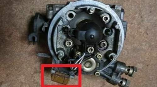

WENN JEDOCH die Zündung funktioniert aber nicht angeschlossen ist, dann wird auch Kraftstoff eingespritzt der dann unverbrannt in den Auspuff gelangt. Der kann dann im ungünstigen Fall beim nächsten echten Startversuch mit lautem Knall verpuffen, was angeblich auch dem Kat schaden kann.
Also bei ausdauernden Orgelorgien besser den Stecker von der Einspritzeinheit abziehen.
Übrigens: Beim Verteilertausch solltest du zunächst mal die ALTE Verteilerkappe mit ihren Kabeln verwenden und die Zündkabel gar nicht erst abziehen. Du vermeidest dadurch ein unbeabsichtigtes Vertauschen der Zündfolge.
(Oder eben genau drauf achten wo die Kabel dran waren.)
DoMi
DIESER Stecker ist gemeint: (siehe Foto)
edit: Bild 180° gedreht
Spritze-2915417914210185442-4383808092604422459

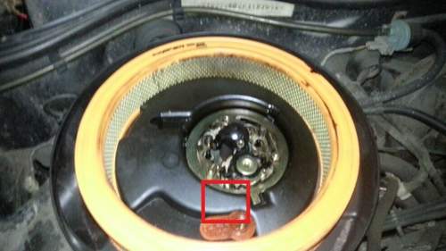

Hier was vom Minikat und hallgeber
Minikat kannst du auch selber einbauen ..
Img-20160218-190317
Img-20160205-175625
Img-20160130-180959
Ist der Stecker der Einspritzeinheit der graue Stecker oben rechts im Bild?
Nein. Das ist das Magnetventil für die Kraftstoffdunst-Rückführung.
Dämpfe aus dem Tank werden in einem Aktivkohlebehälter gesammelt, und dann in Intervallen dem Motor zur Verbrennung zugeführt. Immer wenn das Magnetventil öffnet, werden die gesammelten Dämpfe aus dem Aktivkohlebehälter zum Motor geleitet.
Der Stecker für die Einspritzdüse sitzt unterhalb der rot markierten Stelle (siehe Bild)
DoMi
