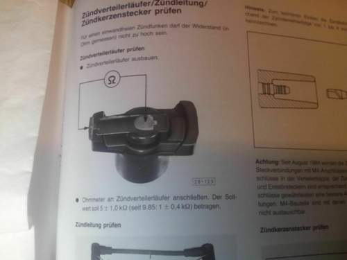

Passt alles 🙂
Hier noch mal ein Bild 🙂
Img-20160220-104513
So, der gebrauchte Austausch-Zündverteiler ist da.
Ich habe mal den Zündverteilerfinger von dem Austauschteil abgezogen und den Widerstand gemessen.
Dieser beträgt 1,00 kOhm, entspricht also exakt dem Sollwert.
Der Zündverteilerfinger und die Zündverteilerkappe sehen für mich auch optisch sehr gut aus.
Der optische Zustand des Zündverteilers fällt im Vergleich dazu deutlich ab.
Ich habe mal alles fotografiert und bitte um Bewertung des Zustandes der Teile.
Wie gehe ich nun weiter vor?
Erstmal nur den Zündverteilerfinger wechseln und wenn das nicht ausreicht noch die Zündverteilerkappe und wenn es dann noch nicht geht, den kompletten Zündverteiler oder gleich von Anfang an den kompletten Zündverteiler?
Mich würde rein aus Interesse heraus auch noch interessieren, durch welches Teil bei dem vorherigen Test der Zündvorrichtung das Geräusch entstanden ist.
Sieht sehr gut aus alles 🙂
Tausche erst mal den Verteilerfinger und wenn er immer noch nicht anspringt denn den Hallgeber 🙂
Des Geräusch iss wie Hochspannung die sich Entläd
@max.tom schrieb am 20. Februar 2016 um 15:32:08 Uhr:
Auch die Metallteile des Zündverteilers?
... und wenn er immer noch nicht anspringt denn den Hallgeber 🙂
Du meinst wohl den kompletten Zündverteiler oder? Denn wenn ich nur den Hallgeber tauschen will, müsste ich ja sowohl den alten als auch den neuen Zündverteiler von beiden Seiten aus zerlegen.
Ja den Zündverteiler sieht gut aus ..🙂
Denn Zündverteiler mit Hallgeber komplett als eine Einheit tauschen ..
Denn alten zundverteiler mit Hallgeber wenn er kaputt ist denn nur zerlegen wen er kaputt ist
