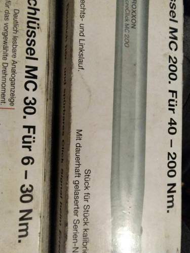

Drehmomentschluessel holen...
jo hab ich da.
hallo
einen kleinen drehmomentschlüssel , der für räder andrehen ist zu groß
was mit nen maxwert von 50 nm
Mfg Kai
Die beiden auf jeden fall🙂
15589875262781684766204
40-200 hab ich, den anderen wollte ich sowieso holen, passt dann ja ;-)
