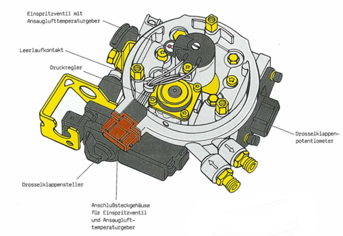

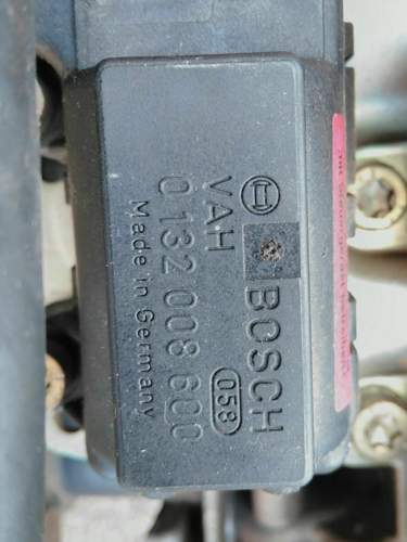

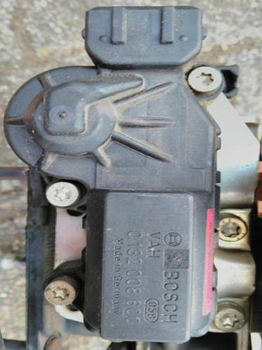

Ich weiß nicht, ob das jetzt noch relevant für dich ist - der Drosselklappensteller ist definitiv baugleich bei der AAU und AAV Einspritzeinheit.
Einspritzeinheit
Drosselklappensteller I
Drosselklappensteller II
@Polofel schrieb am 25. Mai 2019 um 21:14:56 Uhr:
Drosselklappensteller sind gleich, aber Die Drosselklappe isss anders die Öffnung..
