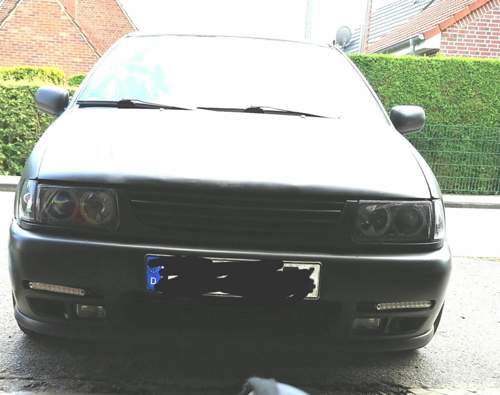

Hier ein paar Bilder wie ich ihn bekommen habe

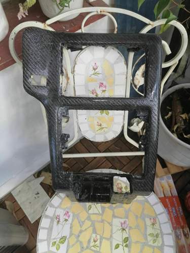

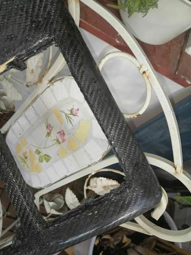

Rechts oben lässt sich noch korrigieren oder nicht mehr?
Da ist zuviel Harz das ist ja noch nicht geschliffen
Da kommt noch mindestens 2x Harz drauf
Ah. Bin auf das finale Ergebnis gespannt. Weiter so :-)
Geht halt so vorran Wie zeit ist:-)
Sind ja viele Baustellen

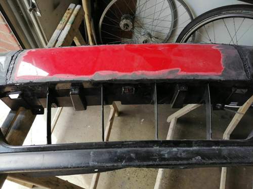

Auch an der Stoßstange geht es Mal weiter

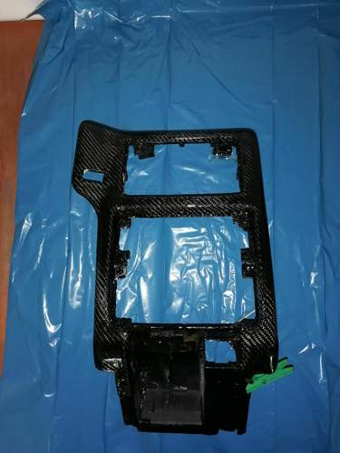

Erster schleifgang
Sieht soweit gut aus für das erste Mal
Nachher vielleicht nochmal Harz drauf
Harz ist drauf
Fürs erste mal echt ganz schick geworden.
Beim nächsten mal solltest du ein wenig mehr acht drauf geben das die fasern gleichmäßig liegen, dann wird’s noch ne Spur schicker 🙂
Das ist eine Matze gewesen
Da habe ich nicht so den Einfluss auf die Richtung oder was meinst du genau
Das ist eine matte gewesen

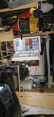

Endlich gibt es auch gekühlte Getränke in meiner garage. ;-)
Das ist in der Tat eine der wichtigsten Maßnahmen bei so einem Projekt - ein gut gefüllter Kühlschrank, am besten mit Bier ;-)
Bier trinken ich nicht
Aber ein Kühlschrank in der Garage ist schon super
Und ein wenig mehr Ordnung
Keller und Garage sind jetzt soweit fertig aufgeräumt

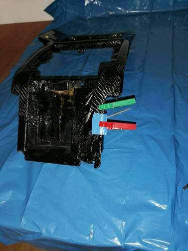

Gestern sind 3kg Harz angekommen

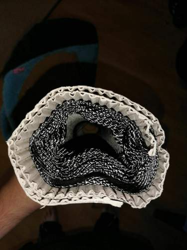

Montag kommt wahrscheinlich eine Rolle mit 1,5x 2m Carbongewebe an
Dann startet ein Projekt das ich schon seit 12 Jahren im Kopf habe
Einmal Harz drauf
Die Klammer ohne die Folie und die Klammer mit Folie sind um zu schauen ob sich beides gut vom Harz lösen lässt
Und ein wenig Carbongewebe(1,5m x2m) Nachschub für mein nächstes projekt

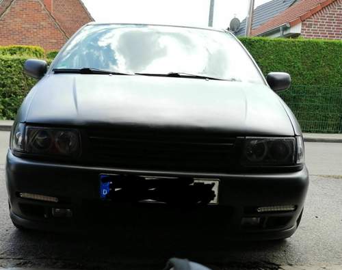

Und die Übergangs Motorhaube ist auch fertig
Wieder ohne bösen blick
