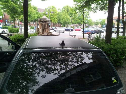

Irgendwann2012 gab es Carbonfolie
Die flog dann ein Jahr später wieder raus

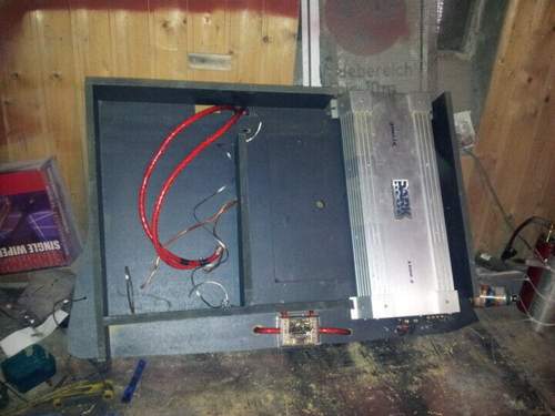

Zwischenzeitlich verabschiedete sich einer meine ground zero Bässe
Habe dann schnell die Kiste umgebaut
Und dann eine neue gekauft
Eine neuer Bass und eine neue basskiste
