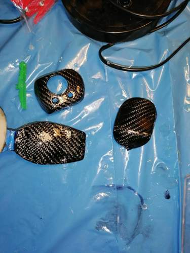

Themenstarteram 10. Juli 2020 um 15:48
Weiter geht es mit Carbon
Themenstarteram 11. Juli 2020 um 12:26
Carbon :D

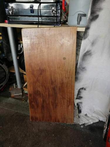

Themenstarteram 11. Juli 2020 um 16:11

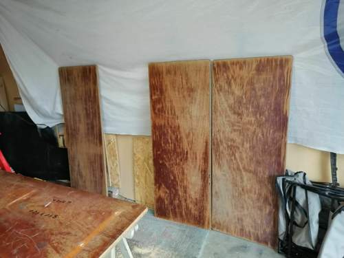

Einmal Holz für die neue Bassbox
Themenstarteram 11. Juli 2020 um 16:13

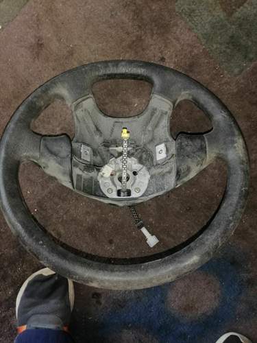

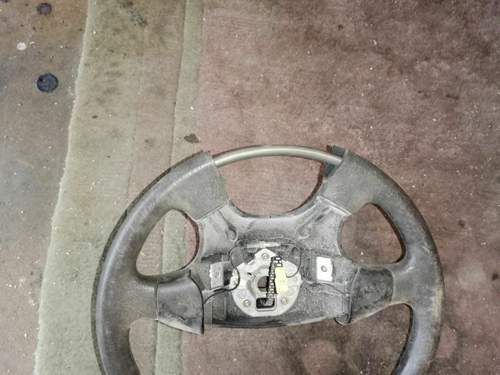

Ein gebrauchtes Lenkrad
Das wird ein wenig verändert

Themenstarteram 11. Juli 2020 um 16:42
Ich bin ja auch schon ein paar Jahre drann
Das Lenkrad wird in der Form ein wenig verändert und dann mit Carbon laminieren
Die Holzplatten sind alte Schulschreibtische
Wenn der Lautsprecher soweit zusammen gebaut ist werden die nur neu geölt

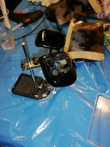

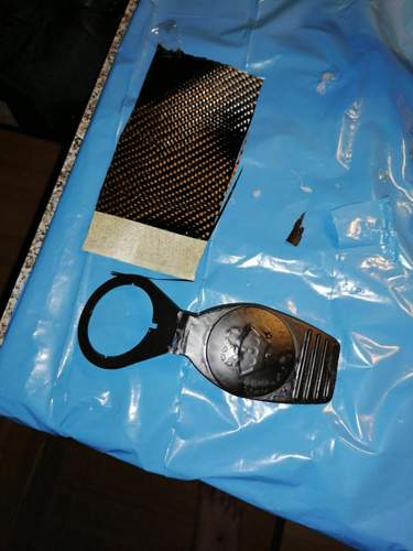

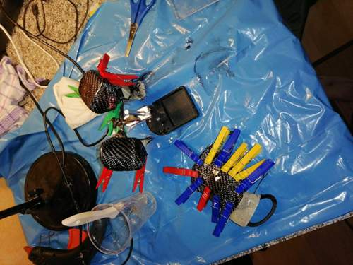

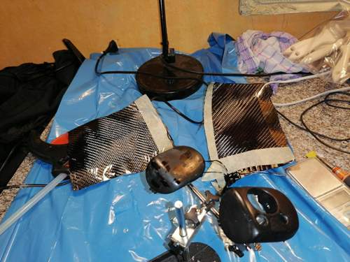

Einmal Wichwasserdeckel in Carbon
Und die spiegelverstellung geharzt

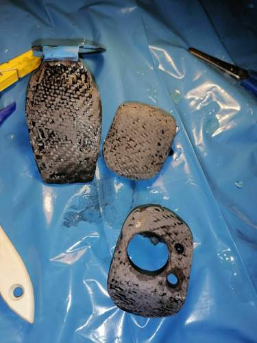

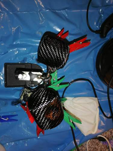

Themenstarteram 12. Juli 2020 um 17:28
Einmal schleifen
Um bei diesem kleinteiligen Sachen die Folie gleichmäßig drauf zu drücken hätte ich statt den Wäscheklammern eine Idee.
Es gibt doch diese Beutel und Geräte mit denen man Lebensmittel luftdicht einschweißen kann. Einfach mal in so einen Beutel rein und auf Vakuum ziehen.
Das habe ich für ein Schul-Bastelprojekt mal mit Laminierfolie so gemacht.
Themenstarteram 12. Juli 2020 um 19:38
Ja so ein Teil wollte ich mir noch besorgen
Das Problem ist das nächste Teil passt da auf keinen Fall rein
Dafür habe ich mir für den Rand lange Plastik leisten besorgt damit es auf eine großen Flächen angedrückt wird
Desweiteren habe ich bei dem Wichwasserdeckel den Fehler gemacht Harz drauf zu machen mit den Klammern
Und nicht Harz dann carbon,Klammern
Sondern Harz Carbon, Klammern
Harz
