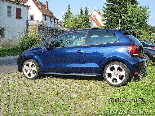

So, mein "neuer" Motor ist drin. Viel zu sagen gibt es soweit nicht. Er läuft halt. Getestet in allen Lebenslagen habe ich ihn noch nicht. Mal sehen was der Ölverbrauch nun so macht.
Hier mal ein paar Bilder von dem "alten" mit "neuem" Motor.
001-1
002-2
003-1
+3
Der sieht ja ganz anders aus. 🙂 Hast du noch aktuelle Bilder? 😉 Ist da jetzt ein Nicht-CAVE-Motor drin?
Hätte ich meinen doch nur in diesem Blau genommen... sieht echt super aus. 🙂
Aber damals gab es zu wenig Beispiele und blind wollte ich die Farbe auch nicht bestellen^^
Das mit dem Motorkennbuchstaben wär noch interessant ob wieder CAVE oder CTHE
@ stivi87 Was meinst Du mit "sieht ganz anders aus"? Er hat nur einen Motor bekommen, außen ist alles beim alten.
Rywos@ Ich freue mich auch wenn er Dir oder einem anderen Polofahrer gefällt. Ich bin mit dieser Farbe total zufrieden. Sie sieht je nach Lichtverhältnissen anders aus, aber immer gut.
