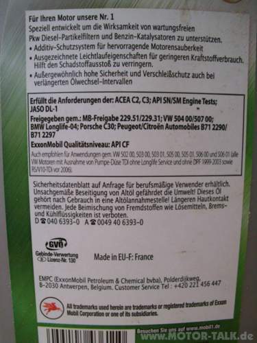

Kann auch hier beantwortet werden.
Scheibenwaschfrostschutz: gibt es in jeden Baumarkt oder Supermarkt mit Autoabteilung.
Motoröl: Nehm die Bedienungsanleitung zur Hand. Unter Mötoröl findest Du, was da in Dein 1,2 er Benziner reingehört (z.B. muß die VW Norm 504 00 erfüllt werden) Dann muß auf der Öldose oder Kanister diese Norm beim Öl 5 W 30 vermerkt sein. (meistens auch von anderen FZ Herstellern)
Öl gibt es im Baumarkt oder KFZ Zubehörläden. Bei der Tankstelle oder VW Werkstatt zahlst Du mehr als das doppelte.
Für meinen 16 Jahre alten Seat nehm ich 10 W /40 Öl. Der 5 ltr kanister für 10 -15 €, schmiert auch.

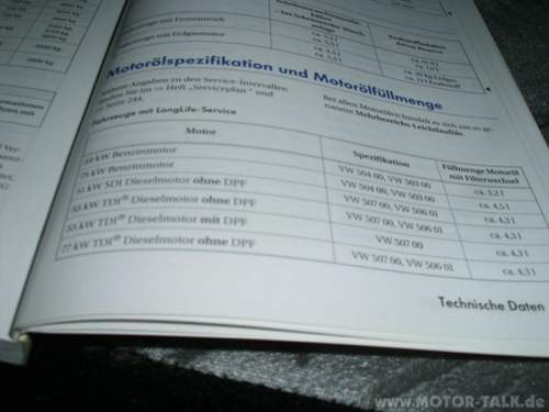

Bedienunsanleitung
Oeldose
Also das habe ich unter Motoröll gefunden... stimmt das?

genau
das ist die von tommel angesprochene Norm die das Öl erfüllen soll. Das sollte auf dem Öl draufstehen. (tuts sogar beim Billo-Öl vom Real-Supermarkt)
Achte aber drauf, dass genau DIESE NORMEN auf dem Öl stehen.
MfG
Chris
5 W 30 Öl. Je nach dem wie Du es wechseln willst. (mit Longlive) alle 2 Jahre oder 30.000 Km 503.00 und 504.00. (ohne Longlive) 1 x im Jahr oder 15.000 Km 501 00 504.00 502.00.
