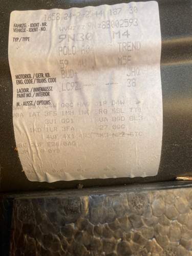

Bei meinem Polo 9N, fällt zeitweise die Servolenkung Unterstützung aus.
Habe die 3 Klappen die auf der Batterie sind aufgeklappt, und nur die erste 50A Sicherung mit der verfügbare Reservesicherung ausgetauscht. Problem immer noch da.
Die ursprüngliche Sicherung ist mechanisch ok (kein Haarriss), wie auch elektrisch (Widerstand ca. 0,2 Ohm).
Wie kann ich herausfinden ob diese Sicherung bei meinem Motor tatsächlich für die Servolenkung verantwortlich ist ?
Gibt es einen Handbuch für die Motor-KB "BUD" ( abgelesen von dem Typenschild im Kofferraum) wo man danach schauen kann ?
Macht es überhaupt Sinn, die 50A Reservesicherung "nach und nach" in den anderen 4 Plätze auszutauschen, oder werden dort andere Werte für die Sicherung verlangt ?
Danke für Eure Hinweise,
Adrian09
Typenschild polo 9N
