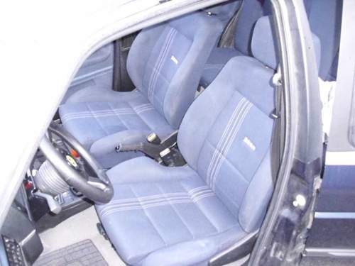

gestern abend 200 meter vor der Garage haben mich die grünen bekommen....also nun zur Mängeliste:
DAs neu Sportfahwerk ist noch nicht eingetragen sondern in meinem Papieren steht noch mein altes Gewinde drin. hab jetzt nen 80/60 von TA Technix/Supersport drin ziemlich tief..hab auch nur nen Teilegutachten von TA Technix....Räder: mit Ronal Turbos R10 15X7 ET 28 H2 195/50 die auch nicht eingtragen sind und für die ich auch leider keine ABE oder Teilegutachten habe.. haben auch meinen Motor 2E angeschaut aber fanden es sieht aus wie nen 1.6 51 KW 🙂
So nun meine Frage was mach ich am besten:
Hab 7 Tage Zeit das von nem Sachverständigen abzunehmen.....soll ich einfach Stahlfelgen draufmachen und das Fahwerk einschreiben lassen....weil im Teilegutachten vom Fahrwerk steht drin das keine Federwegsbegrenzer verwendet werden dürfen und ohen die schleifen die Reifen..
Und meint ihr der SAchverständige guckt unter die Motorhaube? Der sieht das ja bestimmt das der Motor nicht orginal ist.
Stell mal noch nen paar Bilder mit dazu
Vieleicht hat ja jemand auch noch nen Gutachten für mich...

Ist an dem Auto überhaupt was eingetragen?! Wenn ich mir das so die Scheinwerfer etc. ansehe...
Sind nur Folien und wie gesagt mein altes Gewinde ist dort schon seit 5 Jahren eingetragen + Sportlenkrad und sonst ist doch alles Serie!!!
mit der SW folie kommste beim Sachverständigen schon mal nicht weiter 😉
die muss runter😉
dann denn ganzen Krempel vom Dach runter > macht gar kein guten Eindruck beim Prüfer (Thema Ladungssicherung)😉
dann solltest du dringend das FW Eintragen lassen mit allen Anbauteilen sprich Felgen,Spurplatten und solche Sachen falls vorhanden.
wenn nicht runter damit🙂
und die sache mit dem Motor sollte der nicht eingetragen sein und der Prüfer bekommt das mit wird es ganz schwierig oder sehr teuer für die Eintragung.
solltest du das nicht in 7 Tagen schaffen hilft erst mal nur eine Abmeldung das Fahrzeuges.
denn die Beamten wollen das wie gesagt in 7 Tagen abgearbeitet haben wollen da gibt es keine verlängerung auf 2 Wochen
wieso fährt man überhaupt mit ner karre rum an der nix eingetragen ist?
das die rennleitung nicht gesehen hat, das nen anderer motor verbaut ist find ich heftig - steht ja sogar seat drauf^^
das gutachten für die felgen gibts hier gleich der erste link 😉
wenn's ohne begrenzer schleift musst du halt die radläufe noch ein stück herausziehen.
was den motor angeht solltest du zum tüv fahren und fragen was für die eintragung alles erledigt sein muss. ich nehme an du musst hinten auf scheibenbremse umbauen (sofern du das noch nicht hast) und vorne min. die 256mm bremse.
